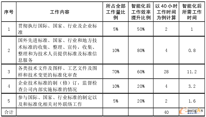

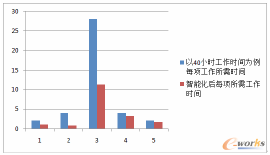

       针对以上5项主要工作内容进行分析,根据笔者多年标准化工作经验,确定每项工作占所有工作量的比例,智能化后工作效率提升比例。以一位标准化工程师一周40h工作时间计算,智能化后5项工作所需工作时间累计为17.8h,与原工作时间40h之差,节省工作时间为22.2h,用节省工作时间与原工作时间相比,工作效率总体提升55.5%,具体统计方法见表1和图1所示。
表1 智能化前后的各项标准化工作效率提升情况
智能化前后的各项标准化工作效率提升情况
智能化前后各项标准化工作耗时对比
图1 智能化前后各项标准化工作耗时对比
