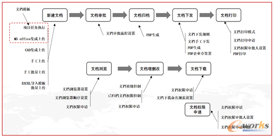

       a)文档管理模块
       在PLM系统里,按公司档案管理规则,建立档案编码、档案分类、文档模板、文档密级等数据信息,将产品生成周期中的各种不同格式的文档(图形、文本、表格和多媒体等)进行储存、访问、标识和发放,并对文档版本进行控制,实现以电子文档为目标的技术资料管理。产品化不只是从产品组成结构上进行产品化,产品的文档管理也尤为重要。文档的创建方式有多种,可以通过项目任务执行、Office集成、MCAD集成、ECAD集成、批量上传等多种方式,也能对文档模板格式进行创建,经过文档的在线电子签审,文档由设计状态转变以归档状态,供同事进行借阅、下载、打印等行为。
       文档管理模块产品化实现价值:
       ●积累了企业知识库,形成潜在的真正的企业财富;
       ●保障产品、项目文档的完整性和可追溯性;
       ●提供文档安全性管理支持,保障企业知识库的安全;
       ●提供便捷、快速的文档检索工具,方便文档的借用重用。
文档管理功能流程图
图1 文档管理功能流程图

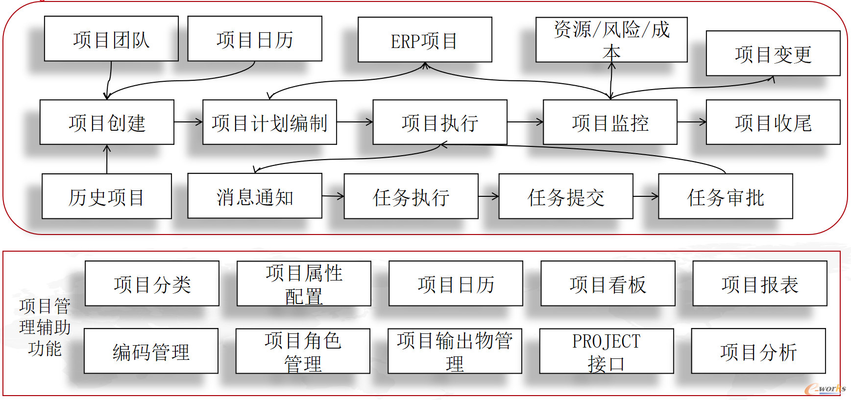

       b)项目管理模块
       项目管理就是安排特定的人,在特定的时间,去完成特定的活动,项目管理的管理对象就是研发流程中的活动。在PLM系统中,公司将型号产品按项目进行管控,依据产品研发过程,将工作任务逐层进行分解,责任到人,当负责人完成任务后,在线将任务进行提交,形成闭环,同时也支持实现预警、超期等提醒。产品项目负责人通过甘特图实时查看整体进度及完成情况。按产品化思想理念,梳理产品化项目工作流程及输出任务,按工作流程进行项目创建,并且支持对任务的二次分解。
项目管理模块功能框架
图2 项目管理模块功能框架
       项目管理模块产品化实现价值:
       ●帮助公司做到流程标准化,成为规范企业管理的有力执行工具;
       ●构建项目成员协同工作、分享数据的平台,实现并行协作,提高产品准确性;
       ●实现人员的矩阵化管理,电子化操作,所有任务有据可依;
       ●利用信息技术规范、控制开发的全过程,实现研发管理体系的转型。

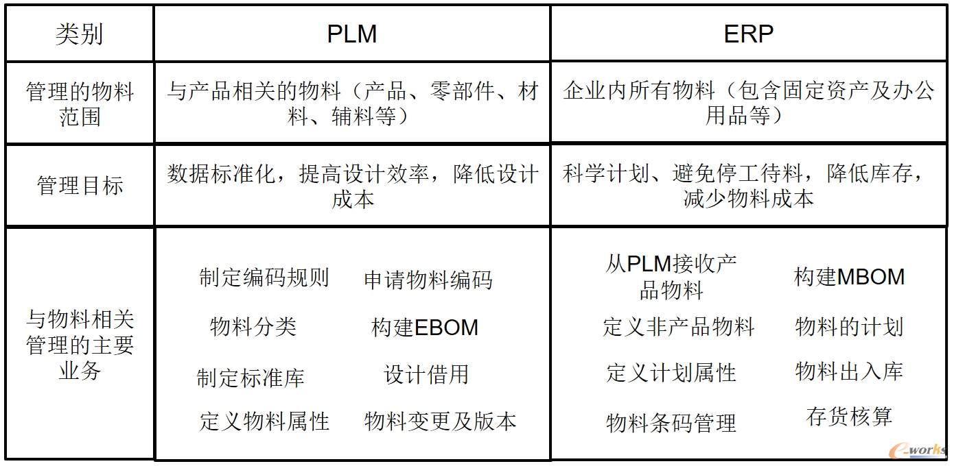

       c)物料管理模块
       物料管理作为产品数据组织与管理的一种形式,在PLM系统中,以电子仓库为底层支持,以BOM为其组织核心,把定义最终产品的所有工作数据和文档与对应的物料联系起来,同时,通过树型结构直观呈现,表现产品结构中零部件之间的装配层次关系。通过系统申请物料主数据,经过三级签审,严控物料准入标准,从产品源头把控产品质量。
PLM与ERP物料区别
图3 PLM与ERP物料区别
       物料管理模块产品化实现价值(隐性效益转化为显性效益):
       ●设计标准化——减少重复设计30%、设计周期缩短35%;
       ●管理流程化——数据准确率提高到98%;
       ●数据一体化——降低设计成本20%。
