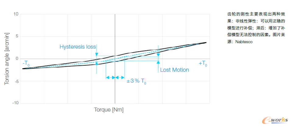

    减速机齿轮弹性:
    对于一个工业机器人控制器而言,需要通过机器人的刚体模型来配合控制。但事实上,机器人的整体和那些关键齿轮并没有绝对的完美刚性,所以关节位置和TCP 位置会存在细微的差别。若进行进一步观察,会发现齿轮弹性在负载范围内甚至不是恒定的。一般来说,齿轮在零负载时会更软,而随着负载增加会变得更硬。在给出的齿轮弹性特性和正确的机器人动力学模型后,偏差可以根据扭矩负载计算得出并在控制器中进行补偿。当机器人负载恒定、工作范围小、动态性低时,齿轮弹性补偿不会起到重要作用。 在这些情况下,齿轮弹性与恒定关节位置偏移具有相同的效果,并且可以用这种方式建模。
图1
    齿轮滞后和滞后损耗(间隙问题):
    正如上文所述,角度的精确度以及关节角度对于机器人精度来说至关重要。这也意味着齿轮的任何间隙都会影响机器人的精度。虽然可以在扩展的机器人模型中考虑上文解释的齿轮效应,但想要解决间隙问题其实没那么简单。
    间隙问题指实际关节位置存在不确定性。 在零点附近的缓慢运动中很难知道关节将在静止状态下稳定在滞后窗口内的哪个位置。 因此,间隙问题是影响机器人精度的一个重要因素。基本的间隙模型,如常用于带线性轴的计算机数控机器的模型,只需根据运动方向添加滞后参数。改进的补偿模型可能会根据齿轮扭矩的符号添加滞后参数。在许多情况下,“间隙“是传动系统实际现象的简化。大多数情况下并非真正的相互碰撞,而是弹性和摩擦的结合。当齿轮在扭矩负载作用下发生弹性变形,且负载减小为零时,齿轮输出不会归为零位。 弹性与摩擦相结合将导致一个小的偏移,当扭矩负载反向重复该过程时,最终偏差也会改变方向。当某种变形产生的扭矩低于静止时齿轮输出的静摩擦值时,齿轮输出将停留在该位置,而不是放松变形,这种行为用专业术语来说就是“滞后损耗”。通常来说,在动态情况下,弹性、摩擦与惯量之间存在复杂的联系,几乎不可能精确预测齿轮输出将停在哪个位置。 这就是为什么轴的扭矩负载方向的变化对机器人精度如此关键。因此这一变化仍然是机器人机械设计的关键因素。无论间隙问题发生在何处,都是需要避免的。这不仅对于齿轮本身来说是这样,而且对于传动链中的所有元件(皮带传动、联轴器齿轮……)都应该避免发生。

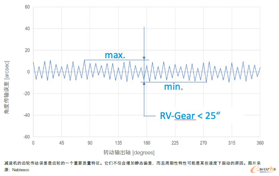

    齿轮传动误差(波纹):
    还有一种重要的齿轮特性则是传动误差,即所谓的齿轮波纹。由于大多数齿轮都设计有轮齿或类似的几何形状,所以齿轮比不是完全恒定的。相互接触的两个轮的有效半径,即齿轮比,是由齿深和当前接触点的半径比稍作调节得来。元件生产的公差也会导致齿轮的传动误差,这会导致齿轮比会根据齿轮位置发生变化。对于典型的机器人减速机而言,这一变化会导致中型机器人的TCP偏差达到0.1毫米或更大。

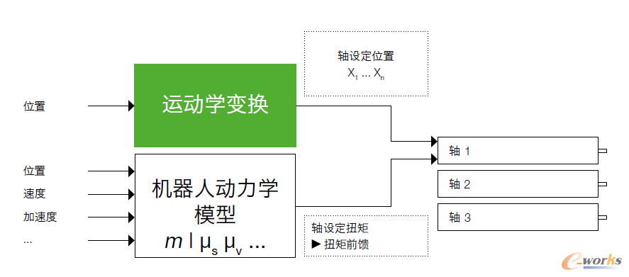

    机器人动力学模型:
    对于空转且没有其他设备连接的机器人来说,可以通过使用动态机器人模型来显著地减少伺服误差。这一模型用于计算预期轨迹所需的电机扭矩,有了一个相对完美的模型后,在没有其他反馈下,只需通过计算出来的扭矩,机器人就可以运行在其路径上。但机器人动力学模型也不是完美的。所以,反馈控制仍然是必要的,不过反馈只需要补偿模型误差和扰动就行。
    插补:
    机器人动力学模型可用于计算电机的所需扭矩和有效降低伺服的跟随误差,特别是在极低速和极高速运行中。
