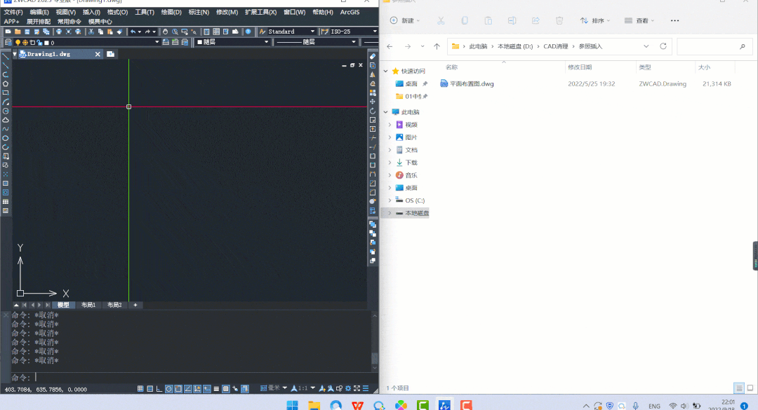

       1、输入快捷键【PU】后确定。
输入快捷键
图1 输入快捷键

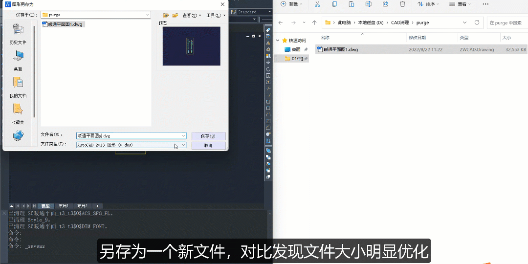

       3、文件另存为,可以看到CAD文件大小的变化。
文件另存为
图3 文件另存为

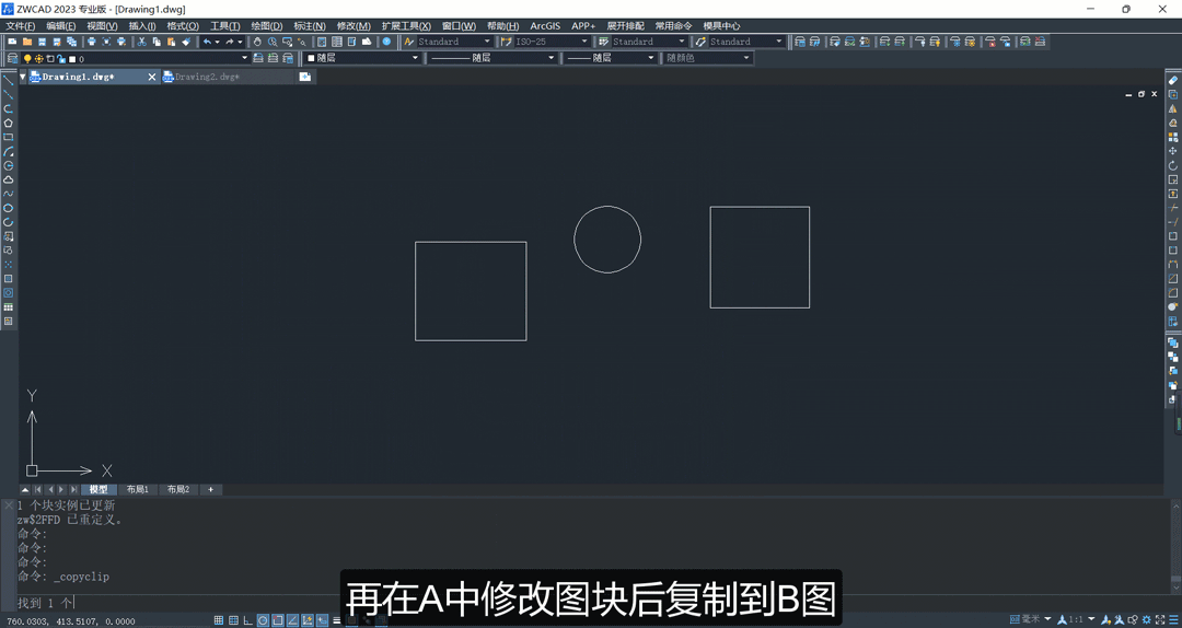

       举一个具体的例子:

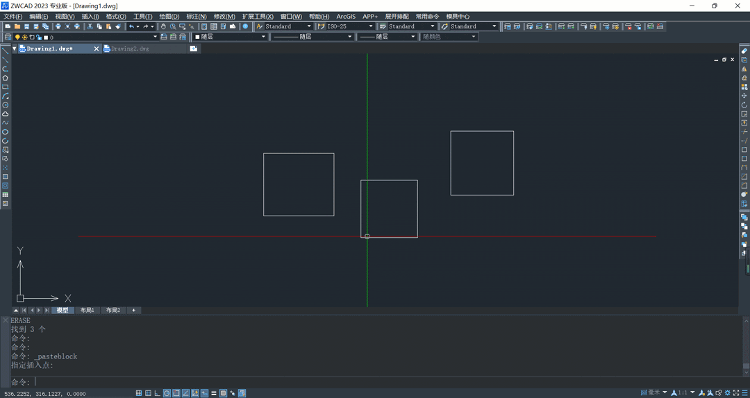

       从A图复制粘贴了一个图块到B图,因为某些原因不合适然后删了该块。
       在A图中重新修改了图块,然后复制到B图,但因为B图中的图块的名称没有更改,所以复制过来的块依然会沿用第一次粘贴过来的样式。
       应该怎样做?
       在第一次的图块删除后,可以使用【PU】命令清理图形,那么第二次粘贴过来的图块就能正常显示了。
使用【PU】命令清理图形
使用【PU】命令清理图形
图4 使用【PU】命令清理图形

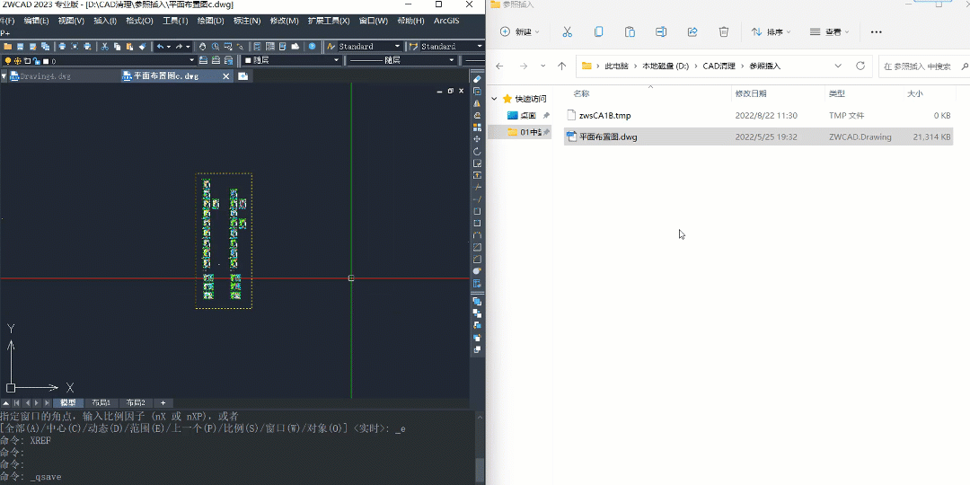

       1、在新建的DWG文件中,将大文件作为参照插入。
插入大文件
图5 插入大文件
       2、【XREF】命令-回车-选择参照文件-右键-绑定-炸开参照块。
炸开参照块
图6 炸开参照块
文件另存为
图7 文件另存为

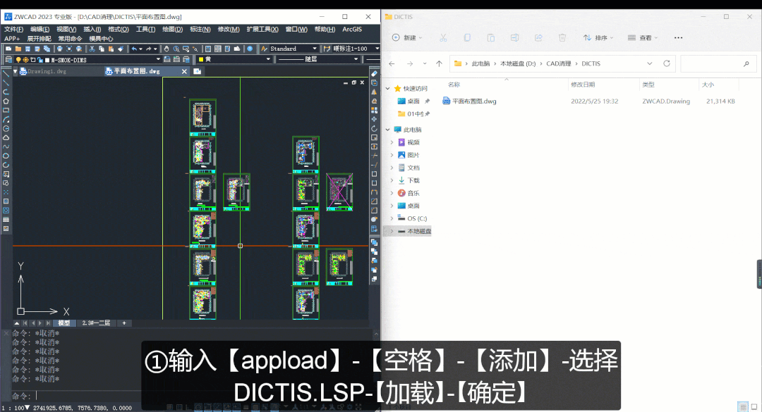

       如果CAD病毒或者应用程序本身有BUG,那么就会导致设计图纸缓存非常大,从而占用大量的系统内存。

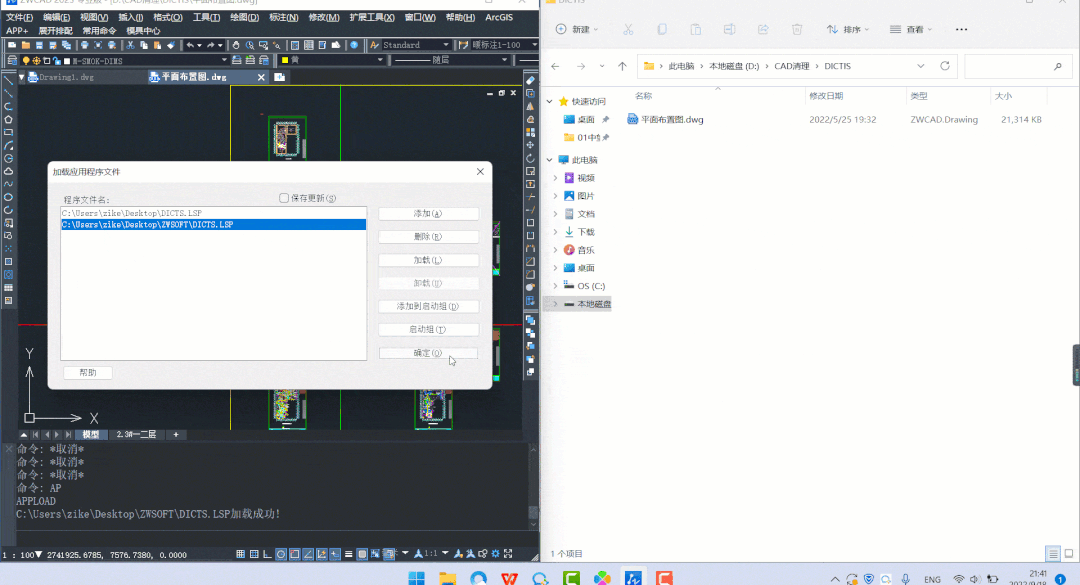

       一般方式处理不了的话,可以试下使用第三方插件-【DICTIS.LSP】插件。
       1、输入【APPLOAD】命令-空格-添加-选择DICTIS.LSP-加载-确定。
选择DICTIS.LSP插件
图8 选择DICTIS.LSP插件

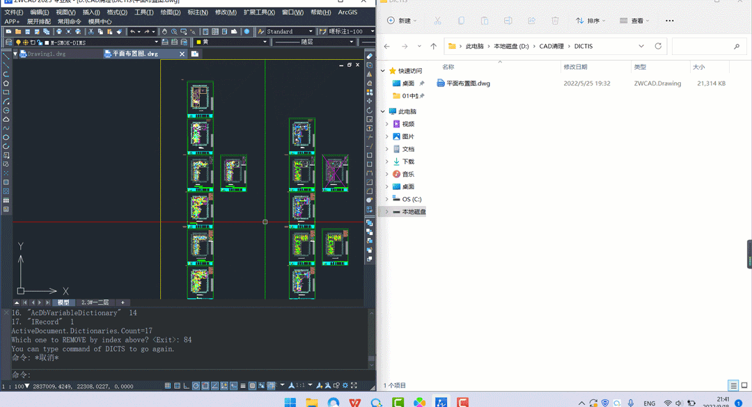

       2、会出现下图弹窗,输入最大的数字前的序号回车即可清理。
清理
图9 清理
