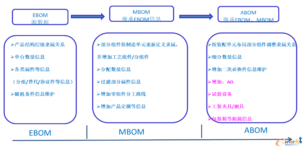

       产品的EBOM数据承载着企业最先进的设计理念、MBOM彰显着企业最优化的生产管理组织与流程、合理与精益化的制造单元布局、ABOM代表了产品完整的装机明细与实现与客户需求的实现、综合了产品最终价值与财务核算等一系列信息。三大主要BOM按照数据产生的时序以串行的方式出现(见图1)。各个部门对流动的EBOM数据信息进行各自属性定义、视图维护,不同用户对产品数据的提取与使用进行各自需求数据流段内的维护负责,最终保障产品数据流动通畅无阻,在这个流动中有数据信息流与实物流,将产品的信息进行分层后,首先确保EBOM数据信息流上的正确,方能保障实物流输出完美。
 三类BOM数据流转换
图1 三类BOM数据流转换

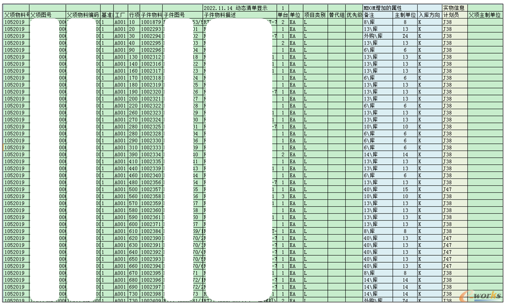

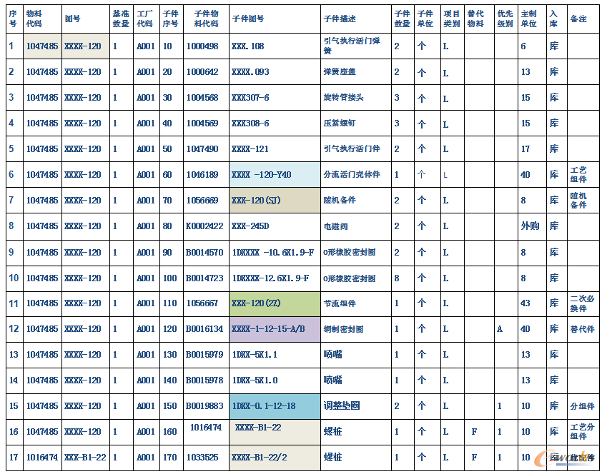

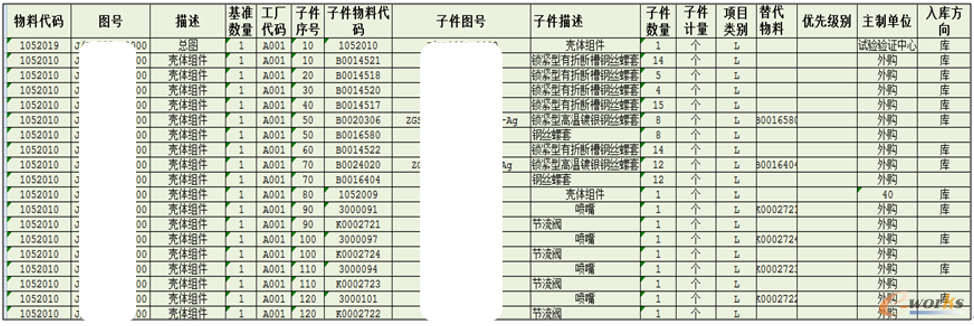

       分析EBOM中PSE属性及SAP订单输出中数据结构字段属性定义时,零组件种类的分类应系统、全面、避免零组件无法归类。如下:表1为PSE结构器下输出产品EBOM明细,定义了各BOM数据需要维护的属性字段,在数据的不同阶段进行维护与完善,满足三类BOM数据对各自需求属性的基本维护,携带了实物信息流传递过程中其它BOM视图(如分工与主制单位、零件批次信息、入库保管等)用户对数据属性的维护信息。SAP系统产品订单明细对输出数据需求字段属性均来自于TC系统结构管理器PSE下数据集。
       表2为MBOM在PSE结构管理器下对EBOM属性按图1的要求进行属性维护后所产生的表单数据(增加了主制单位分工、工艺组件的重构等信息)。
       表3为按照预先设置规则筛选处理后的ABOM产品装机明细数据。
PSE结构器下输出产品EBOM明细
表1 PSE结构器下输出产品EBOM明细
PSE结构器下增加属性信息后输出MBOM明细
表2 PSE结构器下增加属性信息后输出MBOM明细
SAP订单下输出产品EBOM明细
表3 SAP订单下输出产品EBOM明细

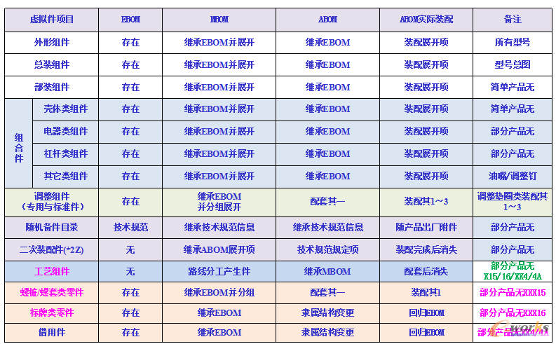

       表1为产品输入所需的EBOM数据基础信息,表3为信息流上输出的结果ABOM装机明细数据即SAP订单下数据,通过理论上的信息对比分析(即输入数据与输出结果数据应等一致),数据表单分类字段栏的扁平式设计,可以明显的表达出产品结构即父子隶属关系,表单字段继承一致,但在表3实物出库的时,会带出零组件的相关生产制造、批次等其它属性信息。

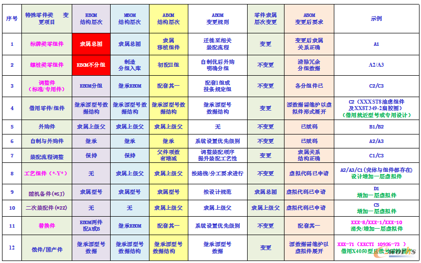

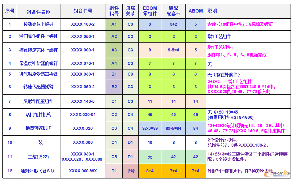

       下游数据用户利用表1所有字段进行数据的构建时,需要能够快速识别特殊类别BOM数据(分组类零件、替换类等零组件),并对之进行处理(见图6、8),通过表1的分析与梳理,EBOM除了在数据标准的范围内要做到数据的完整性,保证数据质量,严格遵循企业产品设计文件编制规则以及企业相关的数据管理规定,通过分析与研究数据变形差异后,EBOM构建定义融合生产制造与装配流程信息后需要遵循以下构建规则:
       a)    遵循源EBOM数据层级隶属关系即父子关系;(见图3)
       b)    标牌类零组件的隶属层级调整(跟随附属组件而非产品外形图)(见图4、5、6)
       c)    替代件/优选件的属性维护完整,设置优先级别((见表1)
       d)    分组件的属性维护完整,设置优先级别(见表1)
       e)    符合企业生产制造精益单元布局划分(见图5)
       f)    合理并工艺可执行性良好的产品架构(见图3、7)
       g)    装配配合组件的层级构建(取消跨部门协作件)(见图4、6)
       h)    随机备件BOM数据维护的完整(SJ)(见图8)
       i)    二次装配件的属性定义(2Z)
       j)    生成表单时隶属的局部子件自动按序排列(见图8)
       k)    借用类组件遵循原型产品EBOM数据属性维护
       l)    外购件存在多种协议件或替代件,SAP系统程序设置控制维护出库优先级
       注:对于规则h)随机备件(SJ)、i)二次装配件(2Z)的解决,PSE增加属性栏进行定义设置,通过筛选获得,随机备件(SJ)是将产品大纲、规范、履历类中隐性技术要求以表单数字化显性表达。

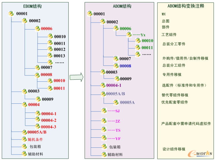

某型号产品ABOM数据结构分析【2】
图4 某型号产品ABOM数据结构分析【2】

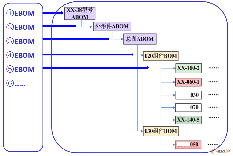

EBOM----MBOM---ABOM结构变迁分析表(XX-38 二维/模型混合态数据 )
图6 EBOM----MBOM---ABOM结构变迁分析表(XX-38 二维/模型混合态数据 )

       对MBOM产生的数据关系分析见图4、5、6、7,为满足加工制造,需进行工艺组件的再构建,此类数据可通过设计原则的第g)项规则进行处理,将工艺组件以设计虚拟件的形式进行层级建立,便于生产制造,减少下游对数据的再加工和简化生产管理流程,提高数据准确率,是一劳永逸的事情,且能高效高质保证数据的正确性;对加工过程中需紧度配合的零组件需进行工艺分组,在源头EBOM数据按虚拟分组件进行分组,消除MBOM构建过程中对EBOM数据的再加工;
       MBOM的数据结构构建规则如下:
       a.消除工艺组件以设计虚拟件零组件替代
       b.消除工艺加工过程中的工艺分组件以分组件形式
       c.对属于生产制造阶段的数据属性进行维护与定义(分工、定额等信息)
       d.产品结构中隶属关系类虚拟组件的定义与属性维护
       注:a、b规则的完成,消除了图8中备注栏中工艺组件类零件的数据信息维护,MBOM数据重构更简单;
       2)通过c)的属性维护,对EBOM源基础数据未进行任何更改,仅是增加了数据的一些特征标识(分工、路线、定额等生产制造信息),这样保证了数据唯一、继承与准确;

       对ABOM构建产生的数据关系分析见图7,装配过程是实现产品设计思想与理念,满足客户对产品制造质量的最终保障,任何种类BOM重构完成后,都要回归与符合EBOM及其各零组件赋予的技术要求,最终的装机明细符合产品EBOM,并与EBOM进行数据技术状态的一致性检查,是否存在遗漏的数据项,分析两者差异处理是否合理,实现最初EBOM赋予每条BOM数据所有技术要求。通过图7和图8的分析、重构可以看出,ABOM是对各类特殊类别零组件:工艺组件(带XX-Y)、分组件、替代件、二次装配件(2Z)、随机备件(SJ)、流程不合理零组件等的处理与移植,在此重构过程中为人工维护,极易出现数据出错与对特殊类零组件识别障碍,导致重构后的数据质量与准确率直接下降,一旦出现错误将会给企业运营带来灾难性的后果。
       为了规避与杜绝此类数据风险,涉及ABOM重构过程中的特殊类数据可通过设计原则的第i)项规则及图8进行分析与解决,下列是对不同特殊零组件的处理规则:
       a.二次装配件(2Z)、随机备件(SJ): 将此类零组件在PSE结构管理器中增加两列属性定义,通过表单筛选与规则定义可获取,并可快速浏览涉及相关组件的技术信息,彻底解决ABOM在后续的重建,有效降低数据重建的错误风险与提升数据质量。
       b.分组件/替换件:对此类源头EBOM数据结构,尤其在设计数据不够完整定义的情况下是极难识别,分析与定义好规则可快速处理。初配组别遵循设计初始定义、现场装机经验或SAP系统对此类件的随机抓取等设置优先配置组别,避免再次重构时的数据识别障碍。SAP系统也可通过程序制定有效规则按属性优先性筛选读取数据,能够通过信息系统规则定义实现自动解决的问题,一定不要人工手动维护控制,是杜绝与确保数据准确性的一道有力屏障。
       c.工艺组件的存在完全是生产制造过程中要满足零组件加工的工艺性而存在,它的重构会改变或扰乱EBOM数据的一些零组件的父子隶属关系,从而改变了部分EBOM数据的原始结构。通过分析多型复杂产品工艺组件BOM数据特征,可以将工艺组件通过在EBOM中相应层级设置一层虚拟零组件,以满足生产制造中管理流程单元的划分与精益制造理念的贯彻,消除工艺组件,ABOM数据直接继承EBOM数据。
       ABOM的数据结构构建规则如下:
       a.二次装配件(2Z)类消耗件的重构,用规则进行配置与筛选定义(PSE增加属性栏)
       b.消除分组件/替代件的人工识别与维护,属性定义进行优先配置
       c.标牌类组件继承EBOM结构关系(见图4、5、7)
       d.继承EBOM源数据,SAP系统按规则对产品装机明细数据进行筛查读取

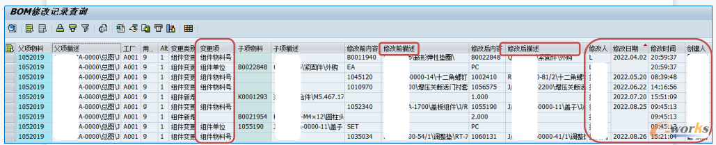

       新研产品的特点注定数据变化之快,通过针对批次泵号、SAP订单或关联产品ID,锁定产品EBOM数据为特定版次数据,便于后续对产品技术状态的追溯与调查。若产品设计EBOM数据发生更改,产品结构未变化或调整,直接升版EBOM数据进行更改比较快捷,下游数据用户同样按EBOM数据流动与推进节点,维护涉及更改数据信息属性,并在SAP系统中会以时间戳的方式记录数据更改详情(图9),可以方便追溯产品装机明细信息,保障数据的连贯性与继承性。
SAP系统查询产品BOM更改信息
图9  SAP系统查询产品BOM更改信息
