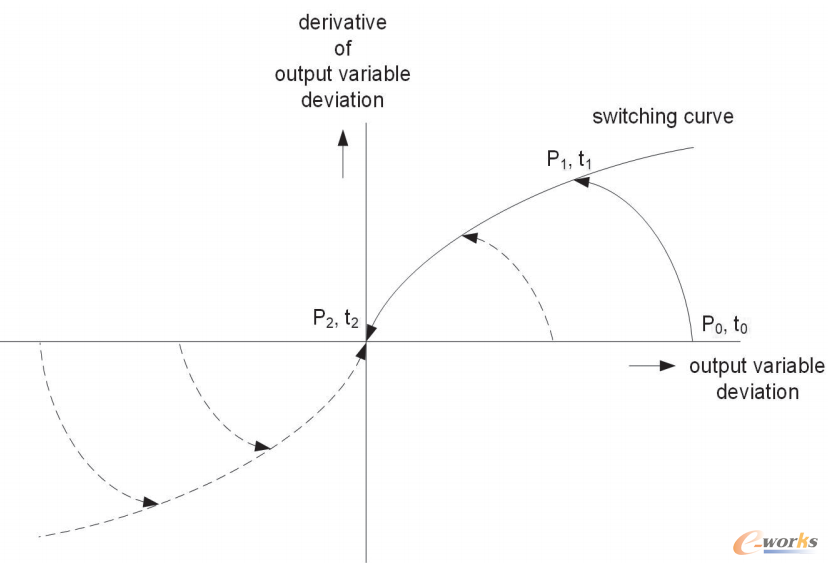

       几十年来,最优控制一直是广泛研究的主题。关于最优控制的一些基本观点值得回顾,我们可以用一个例子来更好地理解时间最优控制。
       假设一个带有直流电机的常用电动伺服机构。手头的任务是控制伺服,使其在最短的时间内到达新的参考点。如果必须应用实际驱动变量,优化的PID控制器将无法实现这一目标。直觉反应是向直流电机施加最大可接受电压,并让电机全速前进。
       然后,在某一时间点改变电压极性,使电机开始以最大可能的速度减速。稍后,当电机速度为零时,关闭电压。如果电压极性在合适的时点改变,那么,在电机停止运行的瞬间,伺服将准确地停在所需的位置。这被称为最优控制。在这种情况下,因为时间是该最优控制的标准,所以这种控制被称为时间最优控制。
04 查找开关曲线的形状
       图8展示了在状态空间中的时间最优控制过程,在这种情况下,状态空间是二维空间(区域);一个维度是输出变量,另一个维度则是其(时间的)导数。在应用新参考值时,输出变量沿水平轴移动,因此它代表调节误差(err),即参考值与实际输出值之间的差值。同时在t0时刻,向直流电机施加最大电压。伺服离开其初始位置P0,并开始加速。在时间点t1,控制器改变电压极性,电机速度很快开始下降。在时间点t2,电机速度变为零并且达到期望位置P2,驱动变量电压被关闭。虽然这看起来很简单,但获得开关曲线的形状并不是那么简单。
