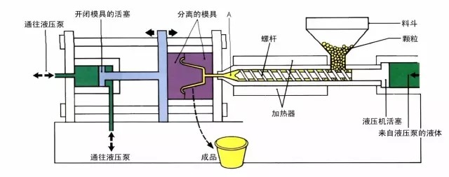

       所谓注塑成型工艺,简单理解就是一种先进的现代化制造工艺,它通过高温将塑料材料熔化,然后将其注入到模具中,再通过冷却形成所需形状的产品。其实现过程较为简单:首先按照所需产品的形状制作模具;接着使用高压机将熔融塑料注入模具中;然后冷却模具直至塑料凝固;一旦凝固,产品就可以从模具中取出并准备使用。
图2注塑成型原理图
图2注塑成型原理图

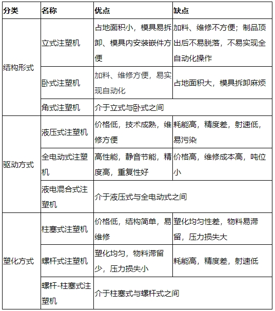

注塑机的主要分类
       注塑机的分类多种多样。常见的分类方式,包括按结构形式分、按驱动方式分以及按塑化方式分等。
表1 注塑机的主要分类
表1 注塑机的主要分类

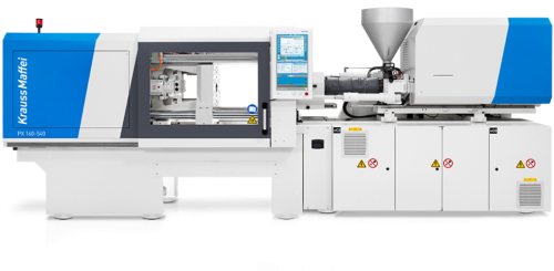

       卧式注塑机的特点是合模系统和注射系统配置在同一水平中心线上,模具沿着水平方向打开和闭合。由于它机身低,制品顶出后可自由落下,易实现自动化,应用非常广泛。
       卧式注塑机不仅可应用于零部件通常体积较大,需要较高的注射压力和精确的成型工艺的汽车配件(仪表板、门板、保险杠、格栅等)生产,也可应用于产品无毒、耐热、尺寸精确、卫生安全和功能可靠的医疗器械(注射器、输液管、手术器械手柄等)生产,还可应用于电视、冰箱、洗衣机的塑料外壳,以及手机、电脑、游戏机的外壳和内部组件生产。此外,也可应用于材料强度高、尺寸稳定的生产性塑料管道、门窗框架、地板瓷砖等建筑建材的生产。它的应用范围几乎覆盖了所有需要塑料成型的领域,其多样化的配置和尺寸能够适应从小型精密零件到大型复杂组件的生产需求。
图5 卧式注塑机(图源:KraussMaffei官网)

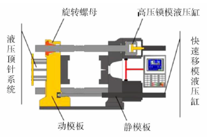

       另外,根据合膜装置的不同,注塑机可分为二板机和三板机。二板注塑机的合模装置主要有动模板、静模板、旋转螺母系统、液压顶针系统、快速移模系统和高压液压缸锁模系统。二板机因结构紧凑,通常可以实现更快的开合模速度,提高生产效率,主要应用于需要快速循环周期的大批量生产的汽配行业。三板机的合模装置主要有动模板、静模板、曲轴支撑板、曲轴锁模系统、液压顶针系统、快速移模系统和高压液压缸开模系统,由于其可以提供足够的开模距离和支撑,在生产长度较长、形状细长的制品(如管道、型材等)上具有优势。
图7 二板注塑机的合模装置
图7 二板注塑机的合模装置
