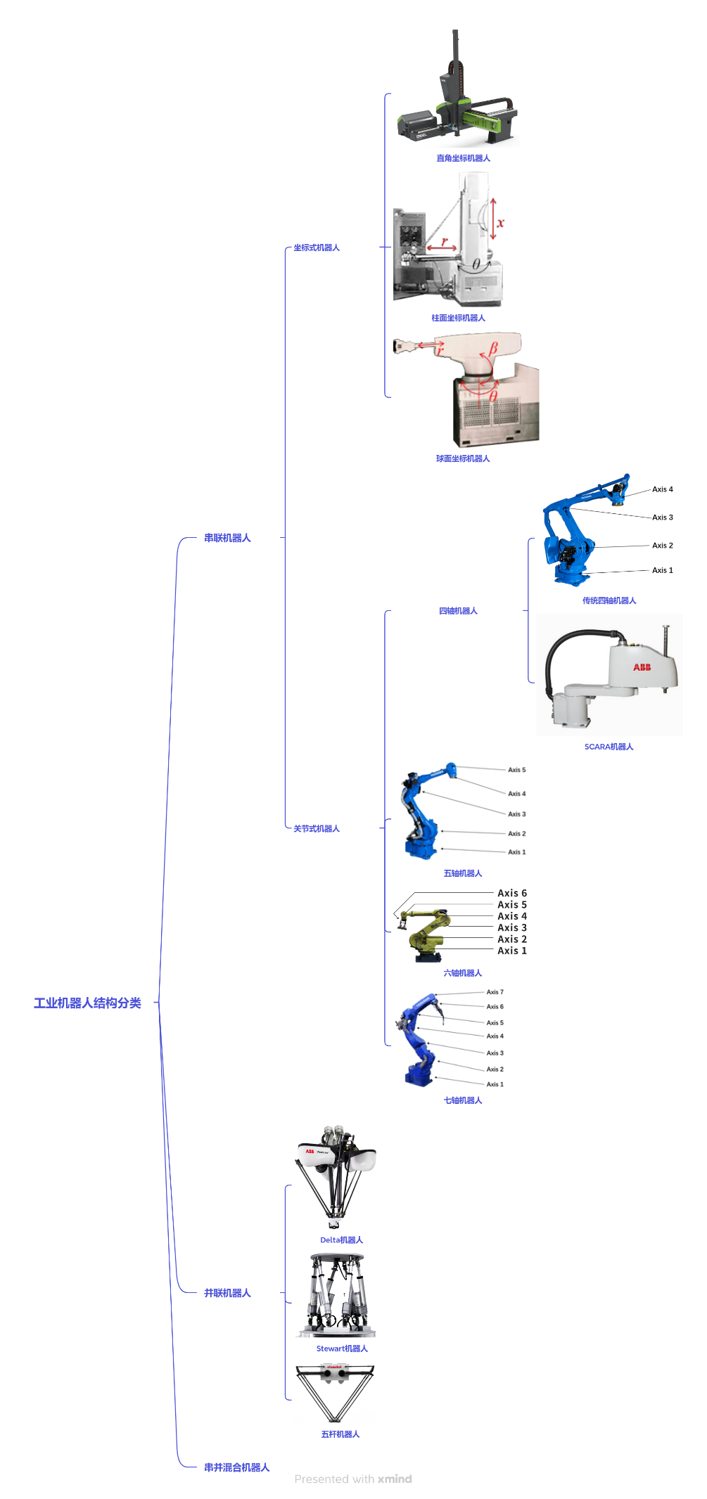

       根据机械结构形式,工业机器人总体上可分为串联、并联和串并混联机器人三大类。三者之间最大区别是机器人本体所采用的机构不同:
       串联机构(serial mechanism)是从基座开始由连杆和关节顺序连接而构成的开式链机构。典型的串联机器人有坐标式机器人和关节式机器人。
       并联机构(parallel mechanism)是动平台和静平台通过至少两条独立的运动链相连接,以并联方式驱动的一种闭链机构。典型的并联机器人有Delta机器人、Stewart机器人和五杆机器人。
       串并混联机构则是以上两种机构的结合。
图2 工业机器人结构分类

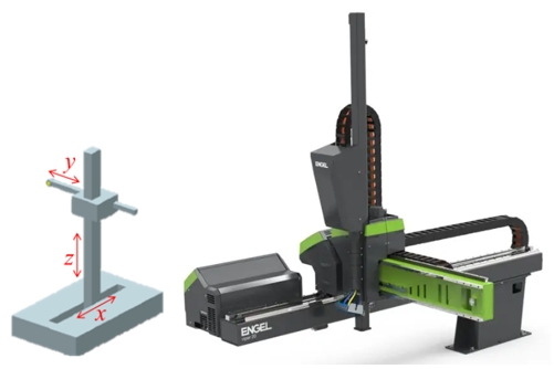

直角坐标机器人
       直角坐标机器人,也被称为笛卡尔机器人,是一种相对简单的工业机器人。其通常由三个互相垂直的直线运动轴(X、Y、Z轴)组成,其工作空间为一长方体,能够提供较高的运动精度和良好的机械刚性,适合在不同高度的二维平面内定位、平移操作,例如,涂胶、点胶、钻孔以及上下料等。
图3 直角坐标机器人(来源于ENGEL官网)

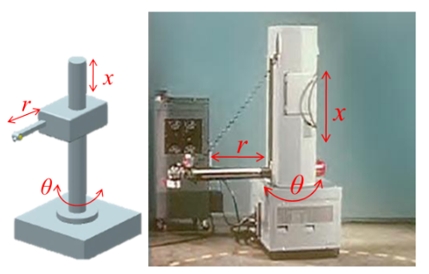

柱面坐标机器人
       柱面坐标机器人主要由旋转基座、垂直移动和水平移动轴构成,具有一个回转和两个平移自由度,其动作空间呈圆柱形。
图5 柱面坐标机器人(来源于《星期日泰晤士报》)
       柱面坐标型机器人的位置精度仅次于直角坐标型,控制简单,刚性好、避障性好,但结构也较庞大,空间利用率低,难与其他机器人协调工作,两个移动轴的设计较为复杂,适用于在圆柱形工作空间内进行精确的物料搬运、喷涂等操作。

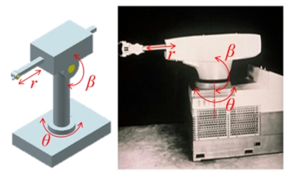

球面坐标机器人
       球面坐标机器人,又称极坐标机器人,空间位置分别由回转、摆动和平移3个自由度确定,动作空间形成球面的一部分。
图6 球面坐标机器人(来源于《星期日泰晤士报》)
       球面坐标机器人占地面积较小、结构紧凑,所占空间体积小于直角坐标和柱面坐标机器人但通常大于关节式机器人,位置精度尚可,能与其他机器人协调工作,但避障性差,有平衡问题,位置误差与臂长有关,常用于大范围的上下料操作,如热压铸金属件的搬运等。

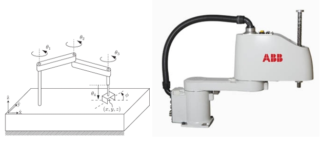

图8 SCARA机器人(来源于ABB官网、《现代机器人学机构、规划与控制》)
       SCARA机器人的全称是 Selective Compliance Assembly Robot Arm,即选择顺应性装配机器人手臂。它由3个旋转关节(R),一个移动关节(P),4个连杆串联而成,也称RRRP机器人。其工作空间和柱面坐标机器人类似,为圆柱体,擅长快速、重复、连贯点位运动,适用于小件上下料、小件装配、搬运、排序和包装等场景。

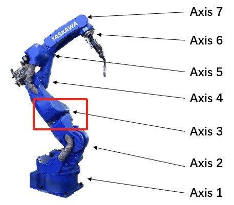

七轴
       七轴机器人通常在传统六轴机器人的基础上增加了一个底部摆动轴(如图11中Axis 3),具备比六轴机器人更优秀的避障能力,能够实现更为复杂的运动轨迹和更广阔的运动范围,常用于喷涂、焊接等。
图12 七轴弧焊机器人(来源于Yaskawa官网)

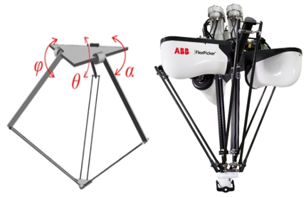

Delta机器人
       Delta机器人是典型的空间三自由度并联机构,整体结构精密、紧凑,驱动部分均匀分布于固定平台。Delta机器人与直角坐标机器人一样适合进行二维平面内定位、平移的操作,同时其承载能力强、自重负荷比小、动态性能好。并行三自由度机械结构,稳定性好,重复定位精度高,能实现超高速拾取物品,广泛应用于食品包装行业的物料搬运、电子高科技行业的零部件分拣等。
图14 Delta机器人(来源于ABB官网)

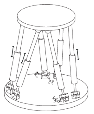

Stewart机器人
       Stewart机器人是经典的六自由度并联机器人,也是世界上出现的第一种并联机器人。该机器人为六自由度,有六条支链,每条支链的两端为球副,中间由一移动副联接两杆。由于其刚度高和重负载的优点,Stewart机器人常被用于各种重载的模拟台,例如飞行模拟器、地震模拟台、零部件测试台、航天对接装置等。
图15 Stewart机器人(来源于《现代机器人学机构、规划与控制》)

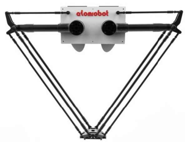

五杆机器人
       五杆机器人是结构最简单的并联机器人,具有两个自由度,可以在平面上做二维移动,通常与平行四边形机构配合使用,以保证末端执行器的姿态不变。它主要应用于食品、医药、3C等领域的高速短程搬运。
图16五杆机器人(来源于AtomRobot官方网站)

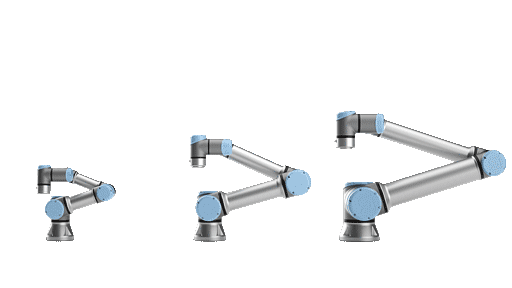

       近几年,一种能够让人与机器人在同一共享空间中协同作业的协作机器人出现在工业场景中,它们越来越多地渗透到制造业、医疗、物流等多个行业中,并且市场对其应用需求持续升温。
       协作机器人(简称cobot或co-robot)是基于人机交互理念设计的智能设备,具备易用性、灵活性、安全性和共融性,使它们能够与人类实现高效的协同作业。安全性作为人机协作的基石,主要通过采用轻质材料、边缘圆滑设计以及速度或力的限制来保障,同时借助先进的传感器和软件技术,确保在共同的工作空间内实现安全、近距离的互动。
       当前市面上的协作机器人大多为关节式构造,其结构与传统关节式机器人类似,多以四轴和六轴形式出现。然而,协作机器人以其更高的轴集成度、更小的身形、更轻巧的体态脱颖而出,外部覆盖件普遍采用光滑的曲面和圆角造型,最大程度地提升机器人的 “亲和力”和与人类的友好性。
图17 六轴协作机器人(来源于UR官网)
