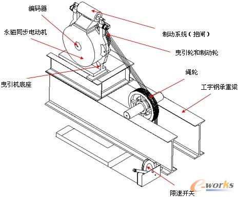

一、永磁同步无齿曳引机结构:
    曳引机俗称减速器。它安装在机房内,一般在建筑物顶层之上,是电梯的曳引装置,它的绳轮通过钢丝绳牵引轿厢及对重。曳引机是由蜗轮减速箱、绳轮、电机、靠背轮、抱闸、底座等组成。曳引机的结构示意图如图1所示。
    永磁同步无齿曳引机主要由永磁同步电动机、曳引轮及制动系统组成。它采用高性能永磁材料和特殊的电机结构,具有低速、大转矩特性。曳引轮与制动轮为同轴固定联接,并直接安装在电动机的轴伸端;由制动体、制动轮、制动臂和制动瓦等组成曳引机的制动系统。永磁同步无齿曳引机安装示意图如图1所示。
图1. 永磁同步无齿曳引机安装示意图
图1. 永磁同步无齿曳引机安装示意图

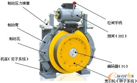

二、永磁同步无齿曳引机工作原理及特点:
    永磁同步无齿曳引机工作原理是电动机动力由轴伸端通过曳引轮输出扭矩,再通过曳引轮和钢丝绳的摩擦来带动电梯轿厢的运行。当电梯停止运行时则由常闭制动器通过制动瓦刹住制动轮,从而保持轿厢静止不动。
    永磁同步无齿曳引机选用稀土材料,采用外转子结构,永磁同步电机驱动,在结构上取消了蜗轮蜗杆传动,并将同轴传动技术、数字变频技术和群组电脑组合技术完美融合。使之具有体积小、传动效率高、噪声低、能耗低、使用寿命长、乘坐舒适,且基本不用维修等性能优点。这种曳引机没有齿轮减速机,电动机轴伸处直接安装曳引轮,因为没有齿轮减速机的机械损耗,没有异步电动机的励磁损耗,功率因数几乎等于1,效率高,比异步交流有齿轮电梯曳引机节能可达40%,并且效率曲线平直,在低负载率时效率也很高,不像异步电动机高效率区间那样狭窄,于是更具有节能优势。永磁同步无齿曳引机调速性能优越于异步变频调速电动机,并且曳引轮没有机械减速机构因制造精度原因所产生的瞬时角速度的变化。所以乘坐舒适感比有齿曳引机好,噪声也小。可以适用于高档乘客电梯。这种曳引机结构紧凑,体积小,可以实现小机房或无机房安装,它的机座等承重件通过优化设计,强度高,承载能力强。因为没有齿轮减速机,不存在漏油污染问题。其结构采用进口双侧密封轴承,该轴承一般不需要加油,免维护。永磁同步无齿曳引机的结构示意图如图2所示。
图2. 永磁同步无齿曳引机的结构示意图
图2. 永磁同步无齿曳引机的结构示意图
