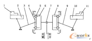

    为便于说明,将图1所示的Ⅰ、Ⅱ、Ⅲ、Ⅳ四个卡爪按相互垂直方向分成两对。以外夹为例,根据传动原理图(见图2),这时与Ⅰ、Ⅱ这一对卡爪相连的杠杆3分别插入外锥套4的孔中,与Ⅲ、Ⅳ这一对卡爪相连的杠杆9分别插入内锥套6的孔中。需要说明的是,图2所示的仅仅是两对卡爪中各自只有一个卡爪的杠杆分别插入内、外锥套时的工作情况。
    当油缸拉杆7向左移动时,拉动拉杆套8,并压迫钢球5,通过锥面推动外锥套4和内锥套6同时向左运动。外锥套4推动杠杆3,内锥套6推动杠杆9,各自带动与之相连的卡爪1、滑块2和卡爪11、滑块10动作,如图2所示。在夹紧过程中,假定工件存在着定位尺寸误差,标号为Ⅰ、Ⅱ的这一对卡爪先接触工件,标号为Ⅲ、Ⅳ的另一对卡爪距离工件还相差一个间隙Δl1(设两卡爪距工件间隙值相等,即ΔlⅢ=ΔlⅣ),此时外锥套4尽管受到钢球5的作用力,但由于与其相连的Ⅰ、Ⅱ卡爪已夹住工件,行程受到限制s,所以外锥套4不能向左移动。而内锥套6由于与其相连的Ⅲ、Ⅳ两卡爪各自与工件的间隙值相等,因此内锥套6在钢球5的作用下,可以产生与外锥套4的相对滑移,即向左移动,直到Ⅲ、Ⅳ这一对卡爪均移动同样距离夹紧工件后停止,其移动距离的大小即误差补偿值大小,是由设计的结构参数决定的。
图2  传动原理图
图2 传动原理图
1.卡爪Ⅰ 2、10.滑块 3、9.杠杆 4.外锥套 5.钢球
 6.内锥套 7.拉杆 8.拉杆套 11.卡爪Ⅲ
    以上讨论的是Ⅲ、Ⅳ这一对卡爪距离工件的间隙相等时的情况。当工件处于偏夹状态,即Ⅲ、Ⅳ卡爪离工件的间隙ΔlⅢ≠ΔlⅣ(假定ΔlⅢ<ΔlⅣ)时,这样在夹紧时,由于内外锥套的相动滑移而使卡爪Ⅲ与卡爪Ⅰ、Ⅱ同时接触工件。在卡爪Ⅰ、Ⅱ、Ⅲ的同时作用下,工件具有向不产生约束力作用的卡爪Ⅳ的方向移动的趋势。此时,在卡爪Ⅲ的作用力下,工件会自动地向不受约束的方向移动,使得ΔlⅢ=ΔlⅣ,然后四个卡爪均匀施力夹紧工件后停止。
    前述是Ⅰ、Ⅱ卡爪先接触工件后Ⅲ、Ⅳ卡爪的动作,当Ⅲ、Ⅳ卡爪先接触工件时,Ⅰ、Ⅱ卡爪的动作过程分析方法与上述完全一致。

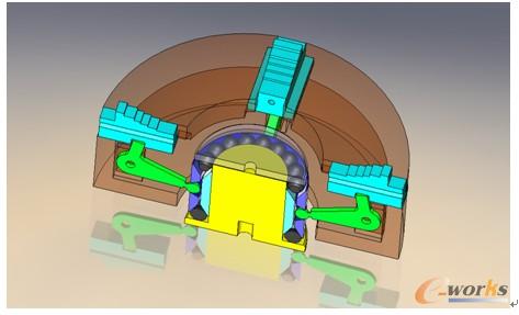

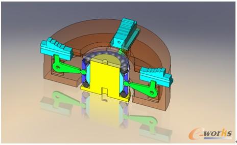

       在solidworks中进行简单的建模,分析实际情形,从内到外依次根据关系建立参数模型,该机构部件较少且特征较为简单,详细步骤这里就不一一列出;
    图4  位置一
图4 位置一
       图5  位置二
 图5 位置二
    图示位置为该机构的最大夹紧状态与最小夹紧状态,两个极限位置杠杆分别处于一前一后工作,夹角在30度范围内,调节范围大,在装夹的过程中还可以通过滑板上面的螺栓调节卡爪,从而达到更大的调节范围和要求。

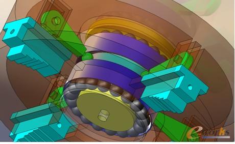

图6
图6 小夹紧状态
    在实际的使用过程中,在满足定位精度的情况下更因该考虑结构的刚性和稳定性,前后拉套两个位置钢球采用圆周完全均布,这样即使拉套后面的油缸和工件有过载,也能够得到良好的稳定性以及刚性而让机构不会被拉变形破坏;

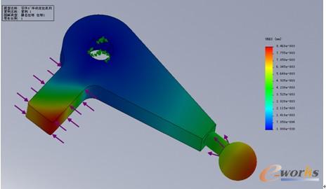

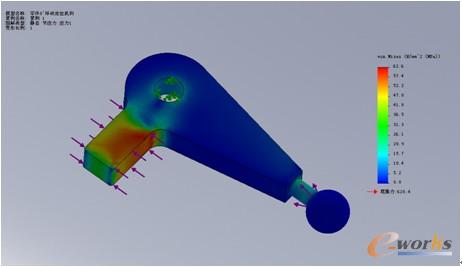

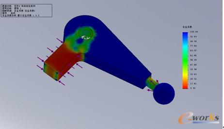

    我们在Simulation中对主要易损部件进行静态应力分析。以杠杆为例,分析步骤:分析类型(静态应力)---定义材质---定义约束夹具---定义外部载荷--运行生成网格分析,如图示应力及应变图解。
图7  应力图解
图7 应力图解
图8  安全系数
图8 安全系数
图9  变形位移
图9 变形位移

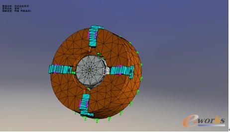

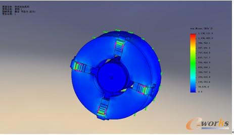

       为更好的看清楚工件对机构的反作用力,我们拟作一反作用力受力分析,假定按100KN力计算结果如图示:
图10  网格划分
图10 网格划分
图11  应力分析
图11 应力分析
    经分析验证,在静态应变分析下,各项参数均满足设计要求。
