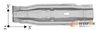

    以等刚度原则对CFRP 进行铺层厚度优化设计,需要对车身钣金加强件进行刚度分析,得出刚度性能指标,为复合材料铺层厚度优化提供性能指标输入。车身钣金加强件模型如图1 所示,其材料为HC340LAD+Z,材料参数为:弹性模量E=2.1×105MPa,泊松比NU=0.3,密度RHO=7.8×10-3g/mm3,钣金厚度为1mm,结构总质量为8kg。

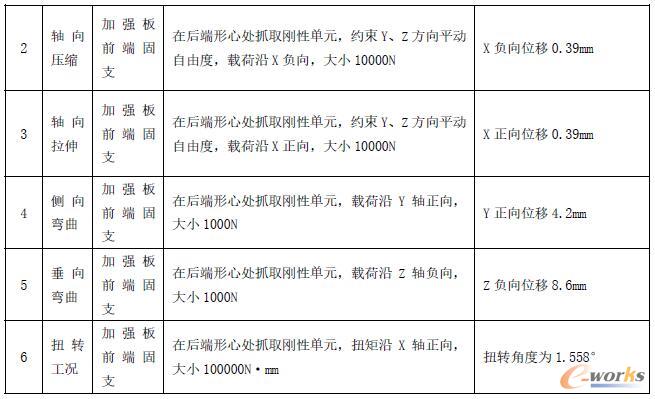

    分析原车身钣金加强件的自由模态、轴向压缩、轴向拉伸、侧向弯曲、垂向弯曲、扭转工况,对该金属结构的刚度特性进行初步判断,分析结果如表1所示,刚度分析结果将作为复合材料铺层厚度优化的约束条件。

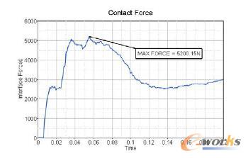

    刚性圆柱在下压过程中的载荷曲线如图3所示,该作用力反应了金属结构的抗弯能力,最大弯曲载荷为5200N。

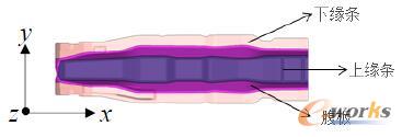

    复合材料的铺层优化主要是对各个铺层角度的厚度进行优化,这个可以得到各个角度的铺层比,以及层合板的总厚度,可以为铺层设计提供输入。为达到更好的减重效果,优化采用分区域不等厚方式,复合材料层合板分为上缘条、腹板、下缘条三个区域,如图4 所示。在复合材料的铺层优化中,利用OptiStruct 软件进行优化求解,初始铺层定义为[0,45,-45,90]S,以X 向为0 度铺设方向,单层初始厚度为1.0mm,以单层厚度为优化变量,质量最小为优化目标,以金属结构静力工况条件下的各个位移量为约束条件。
