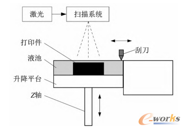

立体光固化成型(SLA)
       立体光固化成型法(SLA)是1977年Swainson提出的一种制造概念,随后Kodama真正实现了这一工艺。
SLA原理简图
SLA原理简图(来源:刘全景等,《增材制造技术在陶瓷制备中的应用》)
       SLA工艺的原材料主要是液态树脂与陶瓷粉末混合后的陶瓷树脂,由SLA工艺制备的陶瓷样品与传统工艺相比,不仅延续了陶瓷制体力学性能好的特点,同时还保证了制品的表面质量以及尺寸精度。
       然而,使用SLA技术打印陶瓷制体也存在着许多的制约。利用SLA技术制备陶瓷制体时,不同的浆料需要对应不同波长的紫外光,这就对制造环境提出了更高要求,同时提高了制造成本;另外SLA技术使用的陶瓷树脂黏度应小于3Pa·s,以保证浆料具有一定流动性,这就使得大多数陶瓷树脂的固体体积百分比低于40%,导致这些陶瓷树脂的样品在经历脱脂烧结后,大多会出现剧烈的收缩与变形,严重时甚至会导致整个陶瓷体的崩溃。目前解决这一问题的主要方法是改变陶瓷树脂中的材料。

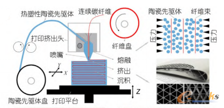

熔融沉积成型(FDM)
       熔融沉积成型(FDM)工艺于1988年美国学者Dr.Scott Crump首次提出,因其容易实现、打印速度快和较低的成本,被广泛运用于有机高分子材料的3D增材制造。通常运用于FDM技术的主要是热塑性的高分子材料,这些高聚物被制作成线状原料,这些线材通过FDM打印机的喷嘴加热熔融,并被挤出喷嘴,伴随着喷头的运动,在基底面上层层沉积形成设计好的形状,最终制成需要的零件。
FDM制备连续纤维增强SiC
FDM制备连续纤维增强SiC
(来源:王长顺等,《SiC陶瓷增材制造技术的研究及应用进展》)
       随着材料技术的发展,越来越多的生物兼容性好、熔融温度低且力学性能优良的高聚物材料的涌出使FDM技术与陶瓷体制备出现契机,这项研究的成果主要运用在生物医学方面。研究者们通过结合PLA、ABS与羟基磷灰石,采用FDM技术制备人造骨,并将其植入患者体内,通过植入物刺激骨骼的生长,这项技术帮助骨植入领域走出了天然人骨短缺和异种骨骼排斥的困境。
       相较于其他的增材制造方式,FDM技术在人体陶瓷骨骼制备方面具有成本低和无需支撑材料的优点;同时研究表明人骨的抗压强度在4~12MPa,通过调整这些人造骨的孔隙率,在经过脱脂工艺后,其抗压强度可达16MPa,同时收缩率在8%左右,这就极大的保证了实际样品与设计模型几何形状的相似性。但FDM技术制备的陶瓷初体依然需要经历脱脂烧结,这就带来了开裂和变形的问题。目前解决这些问题的途径主要通过修改3D模型的设计和陶瓷生坯烧结方式的改进上。

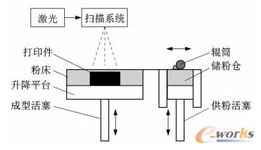

选择性激光烧结/熔融(SLS/SLM)
       选择性激光烧结(SLS)技术由Carl Ckard于1989年首次提出,其工作原理如图所示。辊筒将储粉仓中的粉末平整的铺在粉床中,激光通过扫描系统有选择性地烧结粉末,随后成型活塞下降,辊筒重新铺设粉末,通过层层堆积形成所需零件。
SLS/SLM原理简图
SLS/SLM原理简图
       SLS技术运用于陶瓷体制备时分为含有添加剂和不含添加剂2种。含添加剂的粉末在激光加热时,添加剂熔融并粘结陶瓷颗粒形成整体,从而获得生坯件;不含添加剂的固体粉末一般由2种陶瓷粉末混合而成,激光加热时,低熔点的粉末受热熔化,粘结高熔点的陶瓷颗粒。与含有添加剂粉末的制造方式相比,此时低熔点粉末充当了添加剂熔融粘结高熔点陶瓷颗粒的角色,这样操作的优点是省去了脱脂步骤。区别于SLS技术,选择性激光熔融(SLM)虽然保留了激光加热的特性,但该技术不需要添加粘结剂,而是通过加热使全部粉体熔融并相互粘黏,随后层层累积获得陶瓷体。
       SLS/SLM技术具有应用材料多、损耗率低和工艺简单等特点,相较于其他增材制造方式,其成型速度快,可重复性高。但该工艺方式主要存在2个严重限制其在工业上推广的问题:①在SLS技术中,添加剂的去除留下了孔隙,降低了成型件的力学性能;②成型精度低,表面粗糙度高。

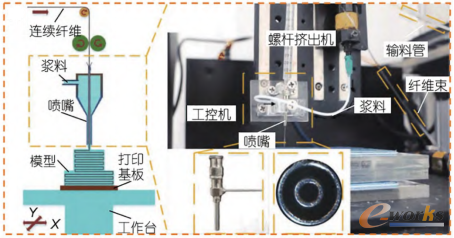

墨水直写(DIW)
       墨水直写技术源于1998年美国Sandia国家实验室J.Cesarano等提出的自动注浆成型技术,起初主要针对陶瓷等材料的三维模型成型制造,经过后期不断地研究拓展,逐渐发展为今天的DIW增材制造技术。
连续纤维DIW成形设备及工艺原理
连续纤维DIW成形设备及工艺原理
       高黏度的液体或固液混合浆料作为墨水材料存储于料筒中并和喷头相连,安装于能够在计算机控制下完成三维运动的三轴CNC平台,通过机械压力或气动压力推动墨水材料从喷头连续挤出并在基底上预成型,后依据材料特性进行相应的后处理(挥发溶剂、热固化、光固化、烧结、浸泡等)后得到最终的三维成型构件。
       DIW增材制造技术具有设备要求低、制造成本低、原材料适用范围广、成型精度高、制造灵活等优势;缺点在于DIW制备的陶瓷精度较差、缺陷较多,且直写之后一般需要固化、烧结等后续处理过程。最终成型构件的精度不仅取决于墨水材料的配方、组分理化特性、体系黏度和流变性能,而且受到直写参数(喷头直径、压力大小、平台移动速度等)的影响。
