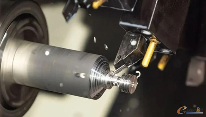

       数控加工包括几个过程,首次介绍车削和钻孔技术,加工过程针对于旋转轴上的移动部件。加工零件所需的能量是由零件本身的运动提供的。这些方法使得制造任何以旋转为模型的零件成为可能。具体而言,它是一种沿旋转轴无限复制的二维图纸,从而形成一个三维模型。尽管名称不同,但车削和镗削是非常相似的,因为它们都使用相同的原理。主要的区别是,镗削是在零件的内部工作,而车削是在外部工作,允许对木材、金属和某些塑料材料进行加工。车削和镗孔机现在出现在许多行业中,如汽车、航空航天、医疗甚至装饰部门。

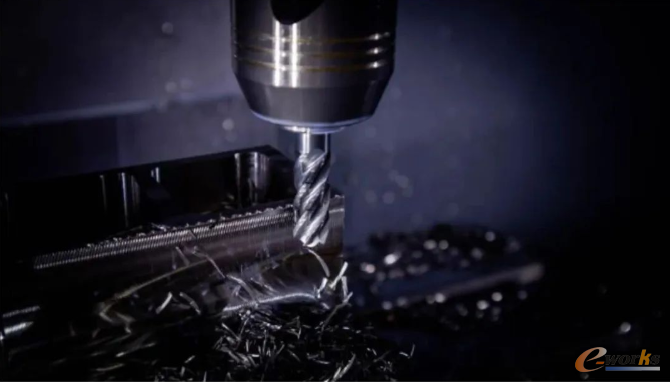

       让我们继续讨论另一种技术,即铣削。铣削具有极高的精确性、创造具有内部空腔零件的能力和加工零件的能力,是一种极其重要的制造手段。该技术使用铣刀来横向切割材料。这意味着,当铣刀在材料中时,它可以垂直移动并沿其路径去除材料。由于适用于各种任务和材料加工,铣削与许多材料兼容。尽管如此,这种方法也有一些缺点,会降低它的加工便捷性。例如,一个零件的加工通常分为几个步骤/操作,这些都需要定期更换刀具。
铣削过程
铣削过程
       钻孔和铣削使用的工具非常相似,但不应混淆。钻孔只用于用钻头打圆孔。虽然铣削提供了更大的制造自由度,特别是允许制作直径大于自身的孔或形状,但钻孔允许你钻出与钻头直径相等的孔。尽管有许多优点,但在打孔时,铣削要比钻孔慢得多,这就是为什么钻孔更适合于连续进行几个相同的切割。虽然数控加工包含了许多技术,但减材制造并不限于这些。其他方法,如切割,也被许多行业所采用。

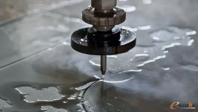

       最后,在几种主要的减材制造工艺和更具体的切割技术中,我们发现水射流切割。这个过程是基于使用水射流,伴随着磨料,以高速冲击材料的表面。这导致材料收缩和分离,形成所需的最终形状。需要一个高压压缩机来产生这种水射流。射流的性质和有关材料将影响切割的深度和速度。这种技术在航空航天、汽车和机械行业很受欢迎。它具有高精度,与许多材料兼容,而且与各种减材工艺不同,它没有危害。当其他工艺产生切屑、灰尘或烟雾时,水射流切割消除了所有这些废物,因为水射流在其路径上带走了这些废物。

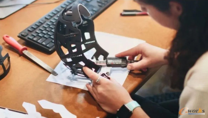

       如前所述,减材制造技术的主要优势可能是其提供高尺寸精度的能力。与大多数依赖热能操作的3D打印工艺不同,减材制造允许在室温下制造零件,从而避免了与材料的工作(收缩)有关的尺寸精度问题。为了确保减材制造的尺寸精度,必须对环境进行控制。例如,如果你想用一整块钢来设计一个零件,就必须至少提前3天将材料带入要进行切割的房间,否则它将根据温度和湿度改变工作尺寸。
       减材制造工艺还得益于更广泛的兼容材料。与3D打印相比,如果你想使用不同的材料,就必须有几台基于不同工艺的打印机,而在同一台机器上它是对金属、塑料或木材零件进行减材加工是可能的。
减材制造提供了高尺寸精度

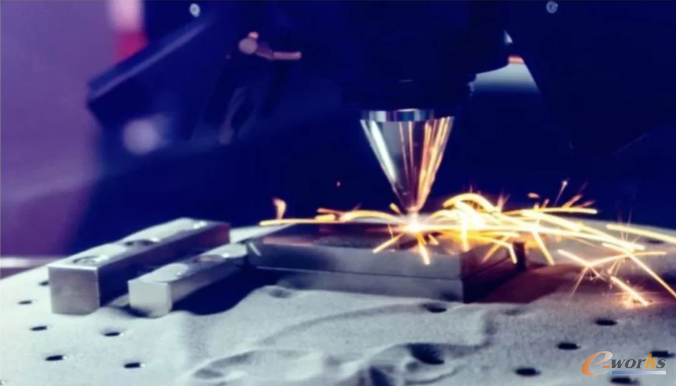

       此外,虽然减材制造可以对物体进行修复,但3D打印在这一领域提供了更多可能性。一个例子是定向能量沉积(DED)工艺,它可以用来修复金属零件,而不必改变它们。具体而言,该技术能够在现有的零件上增加材料,从而避免了不必要地进行组装或更换大型零件。在更大的范围内,3D技术允许复制有问题或被时间磨损的零件,所有这些都是按需和小批量进行的。用户可以修复他们的零件,而不是扔掉,并将其对环境的影响降到最低。
