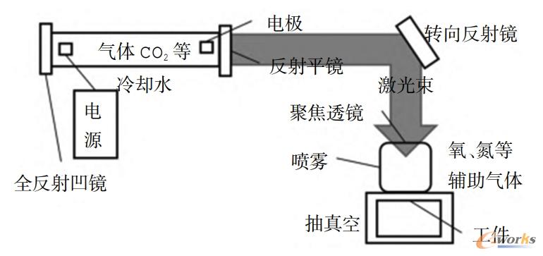

       加强对加工精度的控制,融入先进的技术方案,降低机械加工制造误差。激光加工技术的采用要求对整体工作流程进行优化,确定加工工程机械的标准[3],从而使工程机械制造向更高的标准不断发展,全面提高产品质量。如图1所示为激光加工设备原理示意图。
激光加工设备原理示意图
图1 激光加工设备原理示意图
       例如在实际工作中,可以采取误差补偿法和均化法等方法,采取不同的手段进行有效的改善,避免对后续使用造成影响,通过科学的工作模式提高加工精度,满足行业当前的发展需要[4]

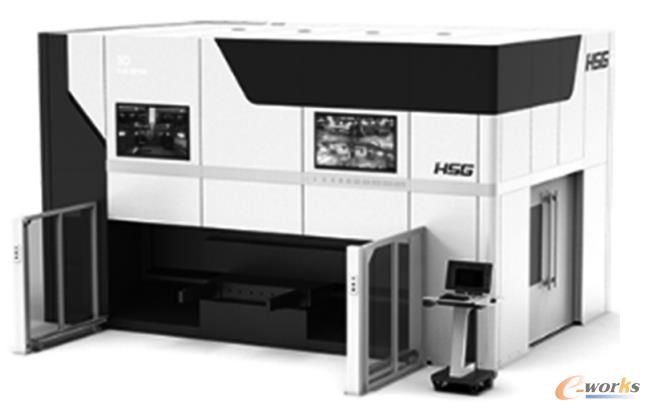

       如图2所示为某品牌三维激光切割机。该切割机常被用于驾驶室、油箱、机罩等零部件产品的激光切割,能够切割1~25mm厚度的型材或板材,每年能够达到2万吨的下料水平,切割材料强度最高可达1000MPa。
三维切割机
图2 三维切割机
       当前板材加工中使用的主流激光切割机分别是光纤激光切割机与CO2激光切割机。作为早期产品的CO2激光切割机技术远不如光纤切割机,其波长只有光纤切割机的1/10左右。与之对应的光纤激光切割机不仅有着良好的通过性,同时也能提高能量束能量聚集能力,形成更窄的切割线,造成更小的热影响,实现板材下料热变形的有效控制,提高板材利用率与下料效率。除了能够进行常规下料切割工作之外,激光切割技术在制作工艺样板、预留工艺豁口以及切割圆孔中也有很好的效果,能够用在工艺装备孔制造,用切割方式取代钻孔工艺,节省时间提高效率与钻孔模板费用。机械打孔与激光打孔效果如表1所示。

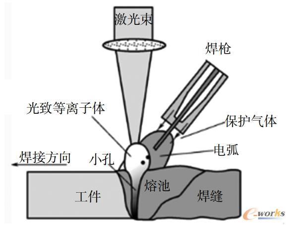

       最初因为激光焊技术水平有限,激光功率不高,导致在面对超厚板、中厚板材时无法顺利焊接。随着技术快速进步,激光电弧复合焊技术出现,并成功用于工程机械起重机臂架。该技术复合不同热源,并集中于同一位置,利用两种热源能量,提高焊接效率、间隙搭桥能力以及焊缝烙深。
       如图3所示为激光复合焊示意图。例如使用双丝-激光复合焊技术,与传统焊接相比,可以用在各种异种材料、难焊接材料以及高反射材料焊接,改善焊缝,提高焊接稳定性,能够尽可能消除焊接缺陷问题,提高焊接效率与质量。与单一的焊接热源相比,使用复合焊接方法让熔深得到50%性能的提高,并且可以用最小热输出获得最快的焊接速度,极高的填充率可以节省焊丝用量超过30%。
