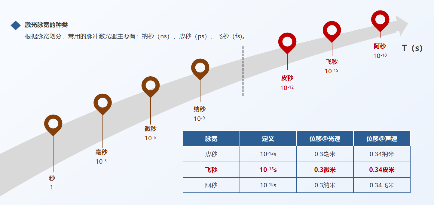

       飞秒激光是指脉冲宽度为飞秒级别的激光。
       飞秒是时间尺度,即一飞秒等于千万亿分之一秒。因此,飞秒是一个极短的时间尺度,它短到:光在1飞秒的时间范围内,只能移动远小于一根头发丝直径的距离。
