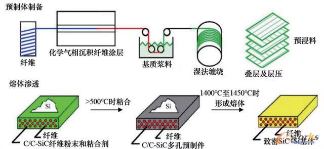

陶瓷基复合材料叶片熔体渗透工艺示意图
图1 陶瓷基复合材料叶片熔体渗透工艺示意图
       1.1 先进材料探索
       对先进材料的理论研究、产品研制、应用推广推动着人类社会不断发展进步,而高端装备的发展和创新,一定离不开先进材料的支撑。对于耐高温轻质高强部件,如航空发动机涡轮叶片,由于处于温度最高、应力最复杂、环境最恶劣的部位而被列为第一部件,被誉为“皇冠上的明珠”。涡轮叶片的性能水平,特别是承温能力成为一种型号发动机先进程度的标志,也代表一个国家航空工业水平。某型发动机空心涡轮叶材质为镍基高温合金,该合金具有耐高温性能,也能满足在高温下具有较高的力学性能,但由于性能要求须采用定向凝固单晶铸造成型,同时由于空心结构,该材质的叶片型值复杂制造过程易变形,而叶片尺寸精度要求高,制造难度很大,成品率低,制约行业的发展。当采用碳纤维陶瓷复合材料制作飞机发动机叶片后,不仅使叶片大幅度减重,耐高温性能大幅度提高,同时其制造难度明显下降,成品率升高。如碳纤维增强的氮化硅陶瓷叶片,可在1400℃的温度下长期使用,图1为陶瓷基复合材料叶片熔体渗透工艺示意图。我国研制的新一代复合材料叶片为碳纤维增强石英陶瓷,该材料抗冲击强度高,比强度、比模量成倍提高,能承受1200~1500℃的高温气流冲击,是一种很有前途的新型复合材料,可支撑新一代装备的研制。

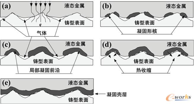

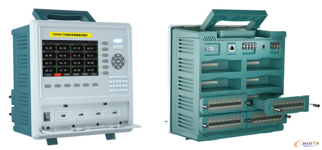

       材料创新可产生颠覆性创新,快速实现产品的更新换代。如航空、航天等制导系统中的某部件,当材料被替换升级为铍铝合金后,可使该装备的导航精度直接提高两个数量级。研究发现,铍铝合金作为一种金属基复合材料,具有轻质(比铝合金轻24%,比钛合金轻54%)、高强度和高刚度(弹性模量为钛合金的2倍,与钢接近)、优异的尺寸稳定和减振降噪性能,且热膨胀系数低(铝合金的60%,与钛合金相近)、导热性能良好等许多优良特性,在许多领域得到广泛应用。在航空领域可以代替树脂基复合材料,不仅减轻了质量,而且提高了性能。目前,铍铝合金是航空、航天等领域重要的战略材料,被用于生产高性能复杂薄壁等结构件,需求量逐年增长。因此,研究该材料的物理性能及铸态合金的界面特性也尤为重要,从机理上掌握该材料及界面对其性能的影响。尽管科技工作者在数值模拟的数学物理模型建立上取得了惊人的进展,但是源于对材料本质的本构关系认识还有相当的局限、现有检测手段和可利用计算资源的束缚,各计算模型还有许多不完善的地方。如应用最为成熟的温度场模拟在铸件/铸型之间界面热阻问题,合金材料的热物性参数等直接影响模拟结果的精确性。图2为凝固过程中铸件-铸型(模壳)界面接触和界面热阻的变化。随着研究的深入,材料高温状态下的热物性越来越为人们所关注,而实际生产工艺的复杂性又为这一问题增加了难度。具有世界先进水平的材料数值模拟软件在实际分析使用过程中也存在如上一些问题,因此必须建立适合企业需要的材料热物性参数数据库,同时,还需对工业软件处理铸件凝固收缩后铸件/铸型的界面换热系数进行针对实际现场工艺的测定,以获得精确的工艺仿真优化结果,图3为TP9000多路温度记录仪,用于支撑产品的成型优化和快速迭代。
图2 凝固过程中铸件-铸型(模壳)界面接触和界面热阻的变化

TP9000多路温度记录仪
图3 TP9000多路温度记录仪
