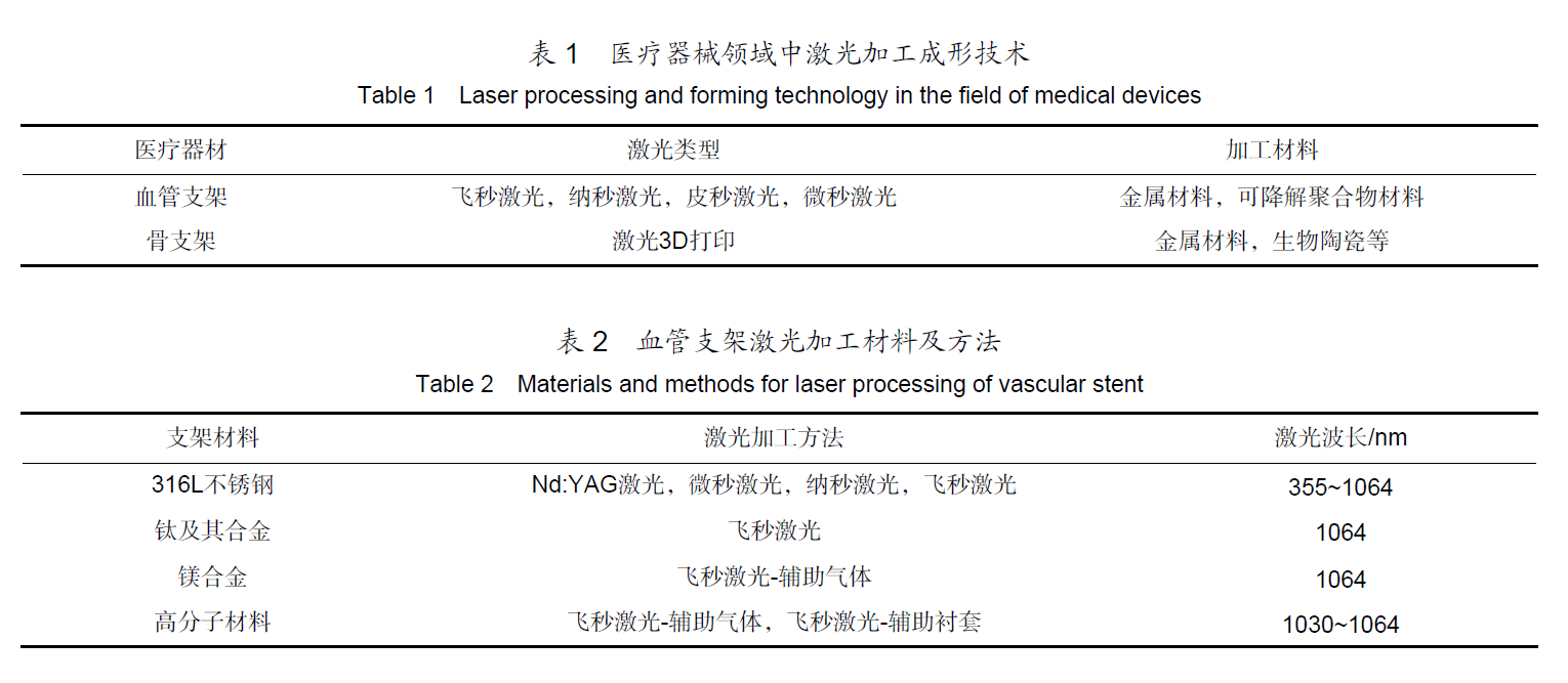

       激光加工技术在医疗器械(如手术器械、植入物、导管等)中的具体应用场景非常广泛,涵盖了多个方面:还有激光微加工、激光打标、激光增材制造等。
3-激光加工血管支架
       心血管支架是一种机械装置,长期植入动脉中,以物理扩张的方式和支撑因斑块堆积而变窄的血管。通过其扩张血管保证血液的流入与流出,是治疗心血管堵塞、动脉硬化等血管疾病的最佳方法。血管支架的发展经历了三个阶段,第一阶段是裸金属支架;第二阶段是药物洗脱、涂层支架;第三代血管支架是以美敦力、波士顿科学等支架龙头企业开发出的可降解生物支架(表2)。
