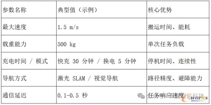

       2. AGV参数定义
表1 AGV参数定义
AGV参数定义

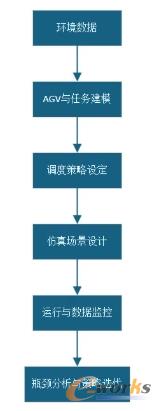

三、仿真步骤与工具
       1. 建模流程
建模流程
图1 建模流程
       数据采集
       实测AGV单机性能(如加速 / 减速时间)、订单历史数据(任务频次、搬运距离分布)。
       案例:某电商仓库订单中,80%搬运任务距离在50米以内。
       场景设计
       常规场景
       工作日平峰期(订单均匀分布)、多AGV协同作业。
       压力测试
       双11大促订单峰值(任务量提升3倍)、单台AGV故障退出系统。

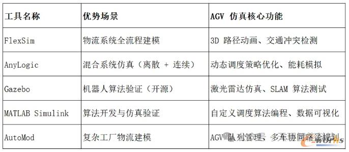

       2. 常用仿真工具
表2 常用仿真工具
常用仿真工具
