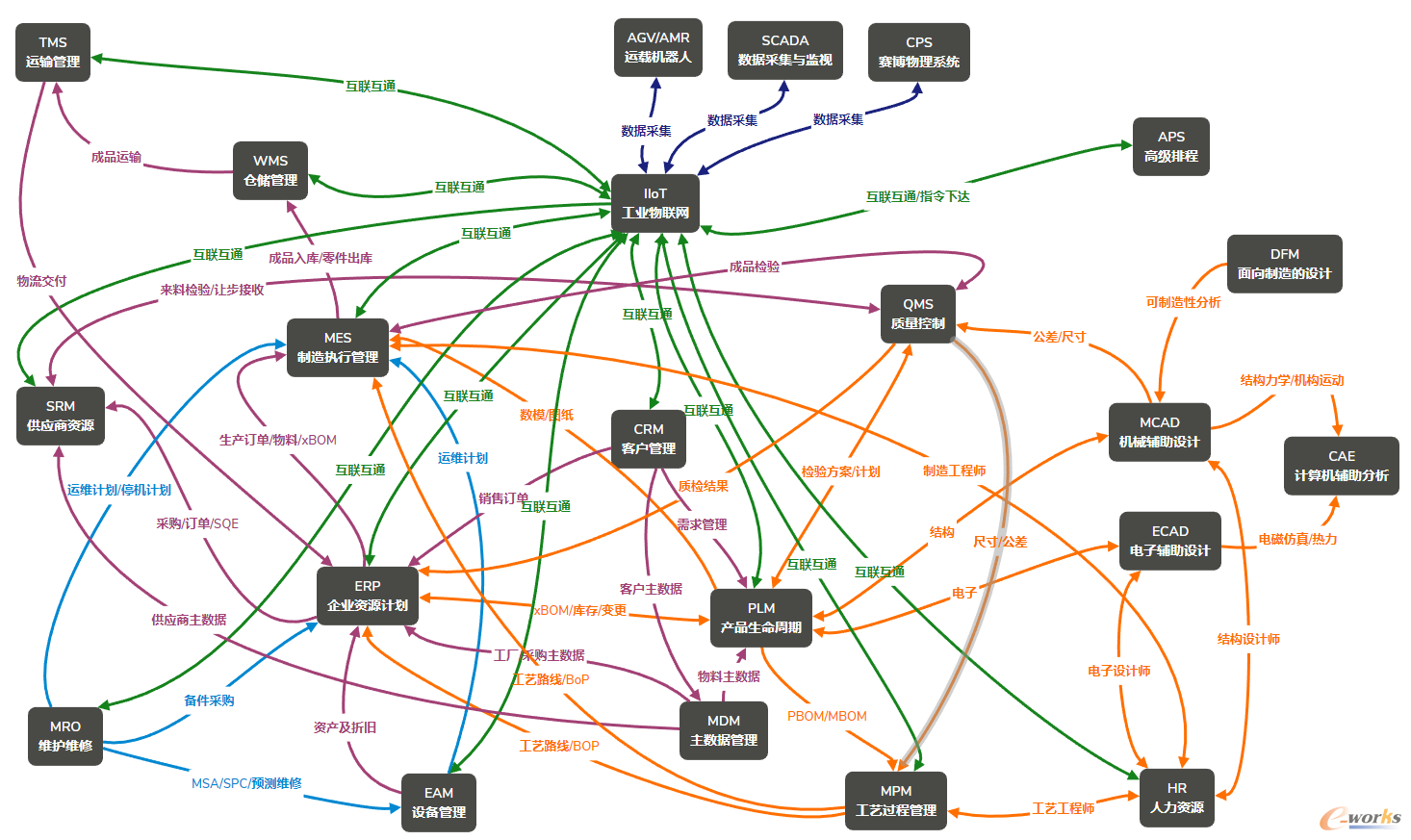

       静态排程需要从各系统中采集关键信息,根据图1可知,具备AI智能排程的系统至少需要与20多个系统或工具集成,而每个系统或工具中又要采集多组信息,静态排程特指在变动较少的情况,通过销售额与生产成本费用的计算,定量确定生产计划。而实际业务情况总是存在着变动,订单信息、产品结构、工艺路线、订单优先级的情况总会随着业务情况出现变化,而来料质检、成品检验、外部认证等工作也会因出现意外情况而不可控,若单纯的套用静态排程,则很可能出现计划安排与实际不匹配的情况,为了应对各种突发情况,则需要借助AI在利用静态排程算法的基础上,引入动态排程,以实现在有限的资源(人员、设备)情况下,最大限度地实现利润最大化的目标。
各系统主体要素间的关联关系
图1 各系统主体要素间的关联关系

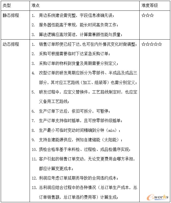

       从静态排程的基本算法可知,若服务器性能足够,则在一定计算周期内,不仅定性,还可定量测算出订单若按计划执行后可获得的利润。但若服务器性能不佳或计算量过大时,利润最优值可能无法通过穷举并定量确定,只能通过尽可能扩大迭代次数寻求次优解。而动态排程的计算量远超静态排程,且逻辑算法之复杂也远超静态排程。具体难点,详见表1。
表1 动静态排程难点
动静态排程难点

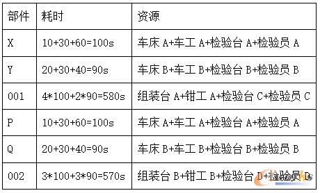

       由上述背景可知,订单A及订单B的物料总需求为2500个原材料A+1700原材料B,而仓库中恰好有等量的原材料。而基于BOM及工艺两部分信息可算出生产总耗时:
表3 生产总耗时
生产总耗时

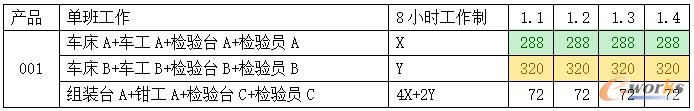

       根据静态排程文章中提到的算法,本次考虑到订单C以插单模式进入,最佳生产排程为:
       1.1~1.4日,按单班8小时工作,产能为:
表4 产能
产能

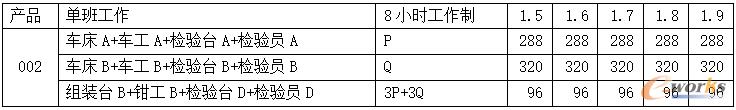

       因1.2日订单B的主体产品依旧为001及002,所以1.1~1.4日期间,班组不调整生产次序,依旧全力加工001产品至288台。但因1.5日订单C紧急插单,通过AI自我分析可知,订单C需要交付800个X,400个Y以及1200个P,1200个Q。考虑到X及Y的需求量可以直接从1.1-1.4的产能中优先调拨,所以自1.5日起,优先生产P及Q,其产量计划为:
表5 产量计划
产量计划
       所以当1.1~1.9日期间,共生产288台001,480台002,若空运在一天内交付,则订单C于1.10顺利完成。

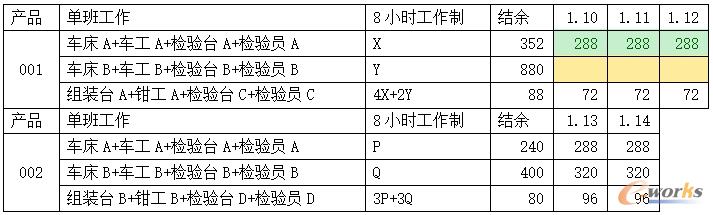

       通过AI自我分析可知,订单A的优先级应高于订单B,所以后续产能应全部交由订单A,则生产产量计划为:
表6 生产产量计划
生产产量计划

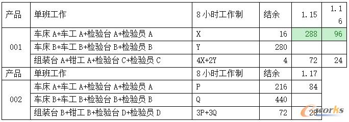

       从上表可知,1.10~1.14日期间,共新生产216台001,192台002,加上生产订单C是结余的88台001及80台002,已能满足交付,若海运1天能抵达客户,则1.15日完成订单A的交付,且无逾期。
       订单B的生产计划为:
表7 订单B的生产计划
订单B的生产计划
       由上表可知在1.17日完成订单B的生产,后续时间可交由陆路运输。
