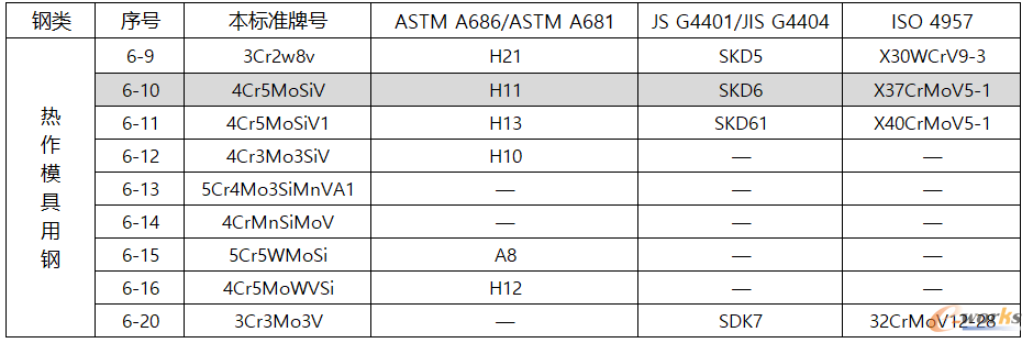

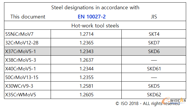

       芯轴与螺杆元件是造粒挤压机组的核心零部件,通常由高强度合金钢制成。但由于其结构受力复杂工况环境恶劣,断裂事故时有发生。针对相同年产能力的造粒挤压机组,仅从芯轴选材对标的角度,国内外同类规格型号的产品其芯轴材料还是存在差异的,具体表现为:德国芯轴用材为1.2343(DIN17350标准),日本芯轴用材为SKD6(JIS G4404标准),美国芯轴用材为H11(ASTM 681标准)。国际标准化组织ISO 4957:2018标准则给出了与材料1.2343和SKD6性能相当的材料为X37CrMoV5-1,见表1。
表1 与材料1.2343和SKD6性能相当的材料为X37CrMoV5-1
       相比中国同类规格型号的芯轴用材则为G4335V(非标)。目前G4335V并未列入GB/T 1299工模具钢标准内,但GB/T 1299标准却给出了与国外同类材料相对应的是4Cr5MoSiV,见表2。
表2 本标准牌号同ASTM,JIS,ISO标准牌号对照表
       由表1和表2可知,芯轴材料可选用1.2343(德国DIN17350标准),或者SKD6(日本JIS G4404标准),或者H11(美国ASTM 681标准),或者X37CrMoV5-1(国际标准化组织ISO 4957:2018标准),或者4Cr5MoSiV(中国GB/T 1299标准)。这些个材料的合金元素和力学性能基本相当。也就是说造粒挤压机组国产化替代,其芯轴用材应该选择国产材料4Cr5MoSiV,而不是非标的G4335V。

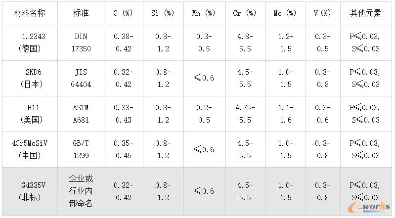

       问题 1:请对标分析上述材料中的合金元素占比并用表格显示

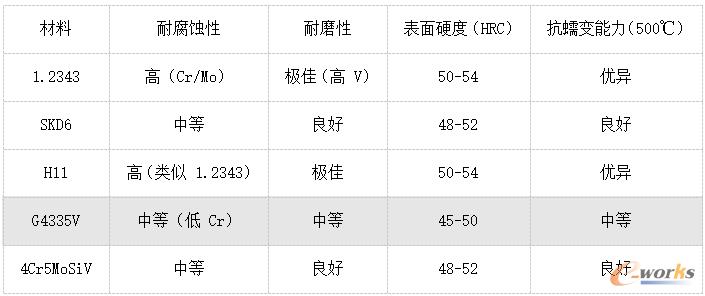

       问题 7:请分析每一种材料的合金元素对芯轴的耐腐蚀性,耐磨性,表面硬度以及抗蠕变能力的影响

       问题 1:五种材料的合金元素占比(表格)
表3 五种材料的合金元素占比
五种材料的合金元素占比
       注:G4335V并非GB/T 1299标准中的正式牌号,可能是企业或行业内部对4Cr5MoSiV的非标命名,两者合金元素完全一致。
       问题1点评:
       表中数据基本准确;但由于G4335V为非标准材料而未能查到相关数据,故只能将G4335V看作等同于4Cr5MoSiV材料。

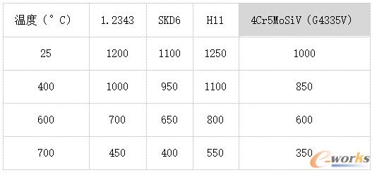

       问题 3:综合力学性能随温度变化规律
表4 综合力学性能随温度变化规律
综合力学性能随温度变化规律
       问题3点评:
       表中数据表明,国产材料4Cr5MoSiV相比于国外同类材料性能偏下;由于G4335V为非标准材料而未能查到相关数据,故只能将G4335V等同于4Cr5MoSiV,其性能偏下。

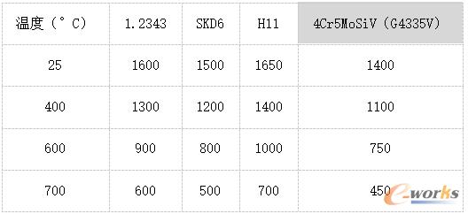

       问题 4 & 5:屈服极限与强度极限随温度变化(定性曲线)
表5 屈服极限(典型值,单位:MPa)
屈服极限(典型值,单位:MPa)
表6 强度极限(典型值,单位:MPa)
强度极限(典型值,单位:MPa)
       曲线趋势:
       ◆H11和1.2343 高温性能最优,尤其在500-600°C区间
       ◆H11和1.2343高温性能最优,尤其在500-600°C区间
       ◆4Cr5MoSiV/G4335V在600°C以上性能下降较快,适用于中低温工况
       问题4 & 5点评:
       表中数据表明,常温时,国产材料4Cr5MoSiV其强度极限和屈服极限相比于国外同类材料分别低6.7%~15.1%和9.1%~16.7%;工作温度由25°C升到400°C,国产材料4Cr5MoSiV其强度极限和屈服极限相比于国外同类材料降幅较大。由于G4335V为非标准材料而未能查到相关数据,故只能将G4335V等同于4Cr5MoSiV。

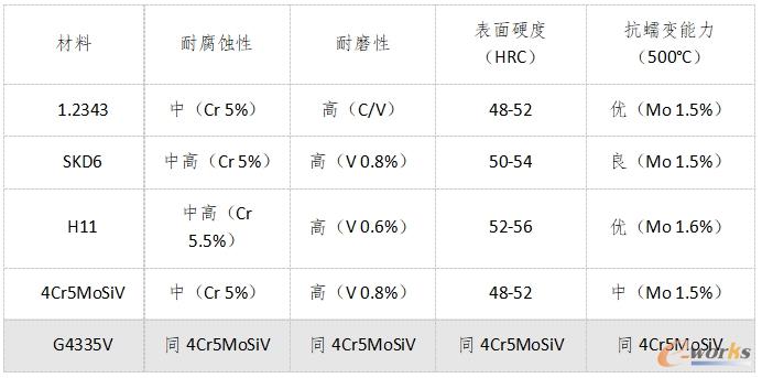

       问题 7:合金元素对特定性能的影响
表7 合金元素对特定性能的影响
合金元素对特定性能的影响
       问题7点评:
       表中数据表明,相比于国外同类材料,国产4Cr5MoSiV的耐腐蚀性和抗蠕变能力均为中;G4335V上述性能等同于4Cr5MoSiV。

       问题 1:五种材料的合金元素占比(表格显示)
表8 五种材料的合金元素占比
五种材料的合金元素占比
       问题1点评:
       表中数据准确来自于最新国内外相关标准值;但G4335V为推测数据。

       问题 7:合金元素对耐腐蚀性、耐磨性等的影响
表10 合金元素对耐腐蚀性、耐磨性等的影响
合金元素对耐腐蚀性、耐磨性等的影响
       问题 7点评:
       相比于国外同类材料,表中给出了G4335V/4Cr5MoSiV在耐腐蚀性,耐磨性,抗蠕变能等指标中均处于中下的评估。芯轴选材时须引起足够重视。
