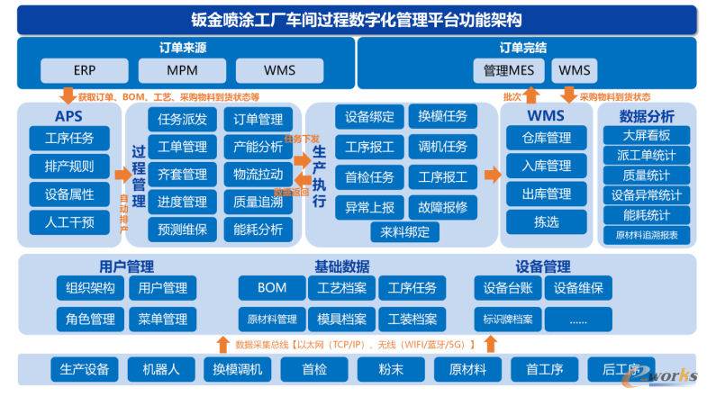

       鉴于此,实现数字化转型成为钣金喷涂加工生产突破困境、迈向高效发展的关键路径。通过建设车间过程数字化管理平台,畅通上下游信息交互渠道,利用物联网、传感器等设备实施采集数据,在平台实现生产现场数据可视化,钣金喷涂工厂生产过程数字化管理平台架构如图1所示。借助平台实现计划自动排产与智能调度,确保生产资源得到合理配置。针对钢卷原材料,从领用、套裁到分条等全流程实施数字化管理,实现对原材料的精准把控。此外,还构建了设备及能源智能监控体系,不仅能够实时监控设备的运行状况,还能对能源消耗进行有效管理,进一步降低生产成本,提高生产效率。通过以上一系列举措,全面推动钣金喷涂加工生产的数字化转型,助力企业实现高质量、可持续发展。
图1 钣金喷涂工厂生产过程数字化管理平台

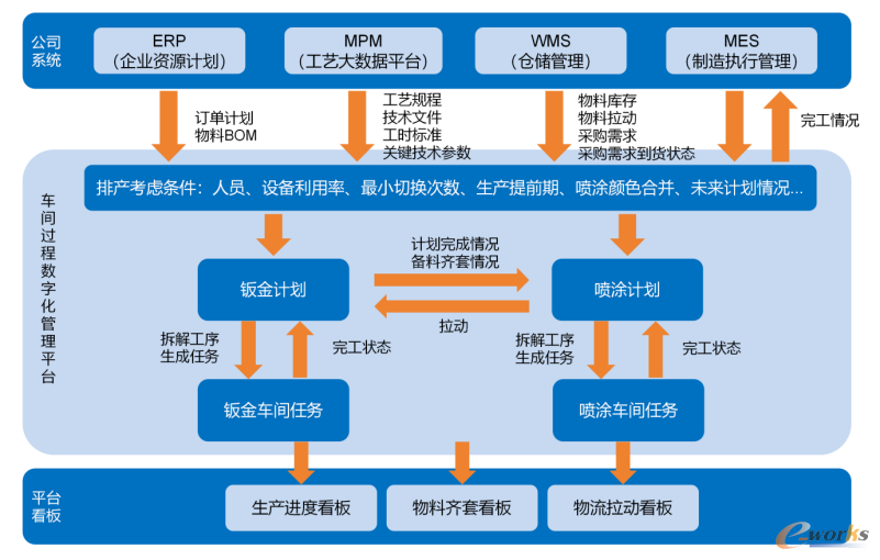

       通过研究分析生产过程数字化实现逻辑与架构,开发数字化管理平台,模块化链接公司ERP、MES、MPM、WMS等数据系统,获取BOM、工艺数据、工时标准等基础信息及采购物料来料情况。对于钣金排产环节,系统依据智能化排产底层逻辑,对计划进行分解、合并重排,根据ERP订单需求,筛选适配度最高的设备组合,并结合人员、设备利用率最大化计算合理排产,如图2所示为钣金喷涂生产一体化智能化排产调度过程示意图。同时动态监控未来计划情况,提前削峰填谷;对于喷涂生产,系统结合钣金排产时间、喷涂工序提前期、工艺要求、颜色种类等因素优化生产顺序,联动前端钣金件齐套情况实时计算上线偏差,车间人员与管理者均可通过可视化界面掌控订单进度、物流流转等关键信息。
图2 钣金喷涂生产一体化智能化排产调度过程

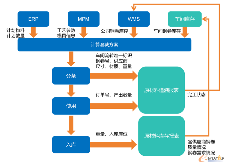

       由于钣金初期排产多为手工,钢卷信息记录不够精准完善,难以回溯生产过程中钢卷的详细耗用轨迹,即便引入自动排产功能后,钢卷从领料、分条加工到成品产出这一全过程的数据采集与关联分析仍存在断点。同时钢卷套裁依赖人工计算,利用率难以达到最优。
       因此对钢卷管理的基础措施主要为三方面,分别为钢卷套裁方案计算、钢卷流转记录及钢卷产出记录,以此为原则开发钢卷原材料信息过程数字化管理系统模块,钢卷原材料信息管理过程如图3所示,实现钢卷原材料从输入到过程输出的全流程标准化指导与信息追溯。
       钢卷套裁通过算法综合考虑零件尺寸、形状、数量、钢材实际规格大小,不断计算、筛选利用率最高的布局方案,员工直接选择算法生成的最佳方案开卷加工。开卷后,该模块以“母-子”模式对每卷流转情况进行精准追溯。在钢卷领料环节,工作人员只需扫描母钢卷二维码,便能将公司仓储系统中的详细数据读取至平台,完整记录母卷的各项关键信息,如规格、材质、批次等。当母卷依据生产需求分裂成多卷子卷时,平台会为每一卷子卷生成独一无二的身份信息,并借助手持设备打印成标签,粘贴在对应的钢卷上,确保钢卷在整个流转过程中的信息精准可查。
       钢卷产出记录则通过订单扫描绑定所用钢卷,构建起逆向追溯链路,最终以产出零件重量核算该卷耗用情况。同时当成品出现质量问题,通过这条溯源路径,能迅速定位是在生产过程中的哪个环节、哪一批次原材料可能引入了质量隐患,针对性地优化后续生产流程、强化原材料管控,全方位保障从原材料入场直至成品产出全过程的质量稳定与精准追溯,同时数据库式的过程管理也为后续的供应商来料质量控制与售后质量追溯提供依据。
图3 钢卷原材料信息过程数字化管理
图3 钢卷原材料信息过程数字化管理

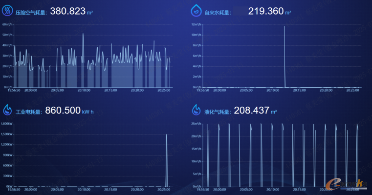

       主机设备作为钣金加工企业生产制造过程的基础资源,对各工序主机设备状态的实时监控,在确保生产连续性以及提升产品质量稳定性具有不可或缺的关键作用。
       作为传统的零部件制造工厂,长期以来钣金喷涂工厂的设备监控处于分散割裂状态,仅聚焦于单台机器个体,未形成有机整合的整体化监控格局。此过程增加了异常信息传递、故障诊断、故障预测、能耗统计的复杂性和时间成本,严重制约了生产效率与质量的提升。为突破这一设备监控维保过程管理瓶颈,团队借助SCADA设备联网技术、OPCUA协议、工业传感器整合数控机床、冲压机床、喷涂烘干设备、输送链条等多设备运行参数、能耗数据,数据以秒级的频率采集刷新,通过直观清晰可视化界面呈现,如图4所示为钣金加工车间设备能耗可视化管理看板。
       可视化还重点对各车间各岗位点停情况进行比对,以动态折线图展示设备实时能耗曲线,并将历史能耗数据与之进行对比分析,对故障情况单独记录,形成故障时间分布、故障频率统计分析数据库,定位高发故障类型。为设备的预防性维护与精准维修提供了坚实的数据支撑。管理人员借助平台深入挖掘设备运行与能源消耗的内在关联,从根源上有效解决设备故障频发与能源浪费严重等关键问题,全方位保障生产的连续性与稳定性,稳步提升产品质量。
图4 钣金加工车间设备能耗可视化管理看板
