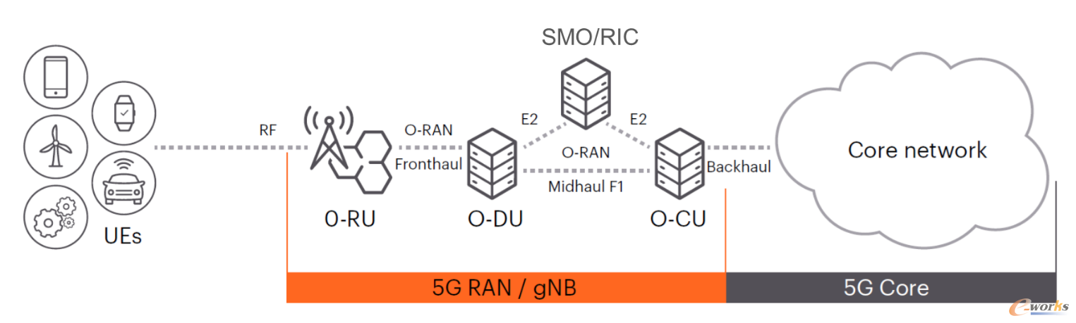

图 1:O-RAN架构及用户设备和核心网
       无线电单元(RU)是一个关键的前传组件,为用户设备提供无线连接。它可以与 O-RAN 的其他组件通信,负责在核心网与用户设备之间双向传输信息。O-RAN 联盟 7.2x 分割选项在 O-RU 和 O-DU 之间重新分配物理层功能,以便在前端带宽要求、延迟时限和组件复杂性之间取得平衡。此举通过在无线电设备的数字部分增加信号处理功能,深刻影响了无线电单元的整体 O-RU架构。

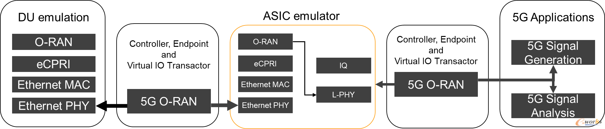

图 2:O-RU ASIC 测试协议栈
图 2:O-RU ASIC 测试协议栈
       为实现硅前测试目标,必须预先验证测试套件,以避免耗费时间调试测试用例本身。测试设置的可观察性对早期发现和解决问题有关键意义,能有效防止潜在缺陷被遗留到最终的设计。图 2 展示了用于 ASIC 仿真的 O-RU 测试协议栈和控制器测试设置。

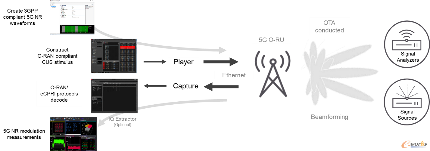

       在硅后测试阶段,测试访问控制主要限于 O-RU 的 O-RAN 和射频端口。如图 3 所示,要测试 O-RU,需要具备:一个 O-DU 仿真器,用于发送和接收 O-RAN 端口上的 CUSM 平面信息;一个矢量信号分析仪,用于接收 O-RU 发送的下行射频信号;一个信号发生器,用于向 O-RU 发送上行信号;非传导测试可能还需要其他设备。所有这些测试设置组件都需要进行时钟对齐,并满足严格的前传测试定时要求。

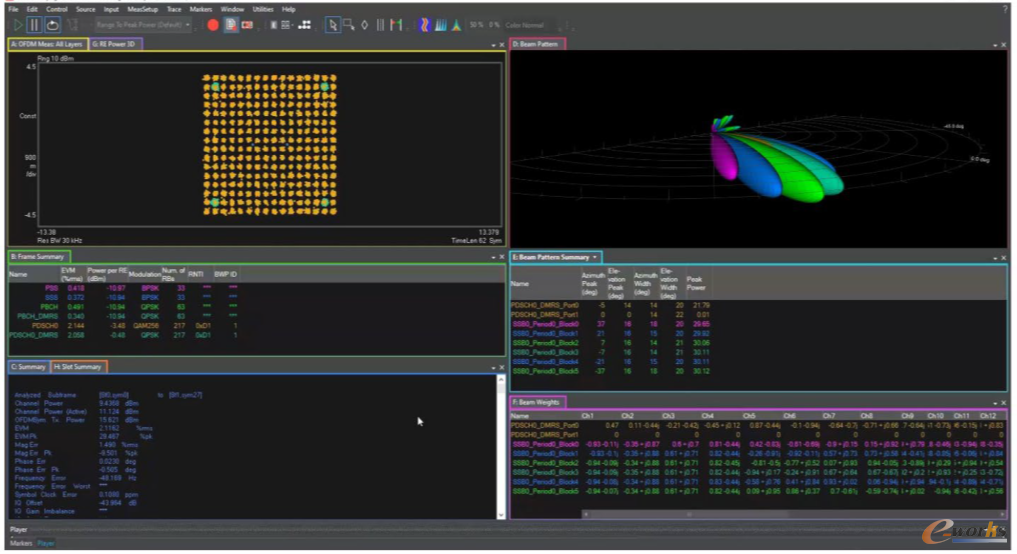

       要测试大规模多输入多输出无线电单元,需要具备:O-DU 模拟器,配备通过以太网接口生产、播放、捕获和测量 O-RAN 流量的工具;多射频收发器,用于在不同方向上产生带有噪声和干扰的波束,并同时接收信号。测试装置不仅需要测量上行和下行链路方向的所有波束和信号,还需要能够精确定位波束赋形问题。图 4 显示了带幅度和相位权重的下行链路波束赋形示例,以及相应的波束模式和 EVM 数据。
图 4:带幅度和相位加权的下行链路波束赋形以及相应的波束模式和 EVM 数据

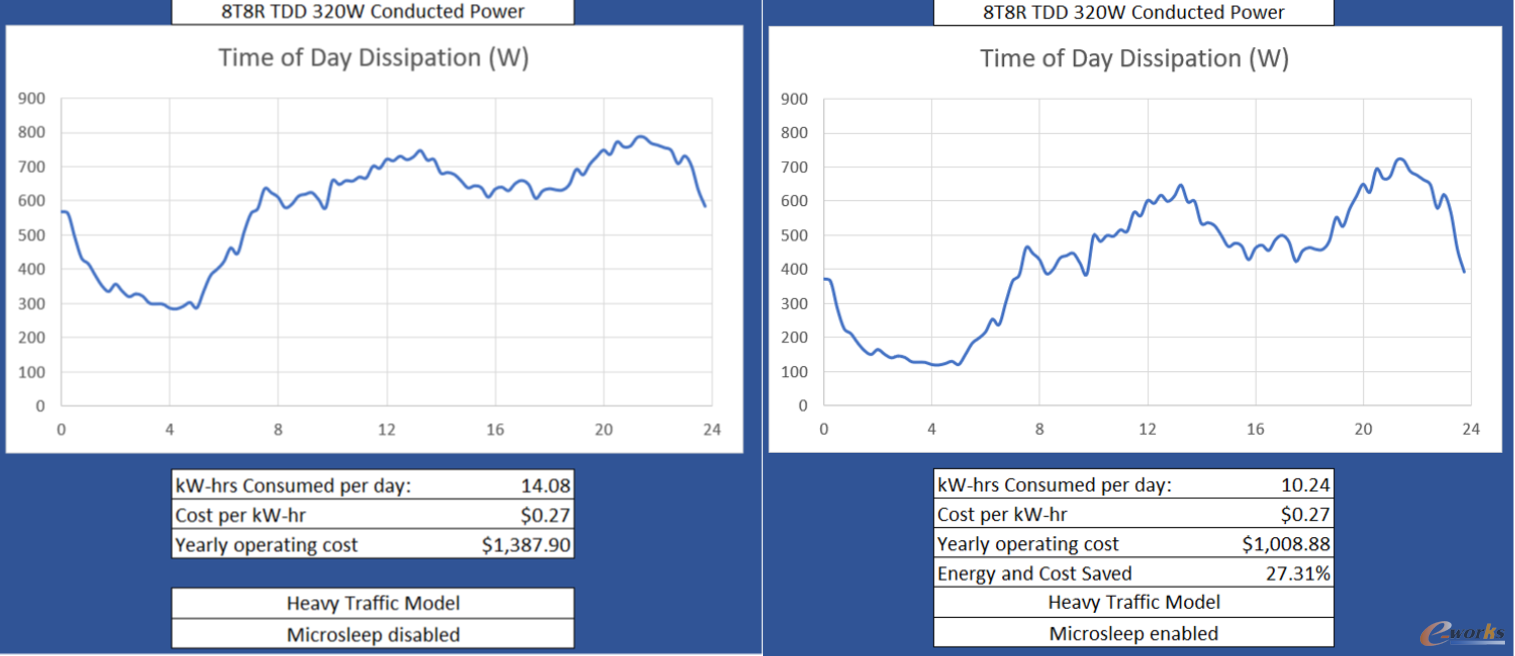

       O-RU 是接入网中功耗最高的组件。不过,可以通过多种手段实现节能,例如可变时钟、动态功率放大器偏置、小区和载波关闭、射频信道重新配置、睡眠模式、间断收发等。随着 RAN 的分解,需要明确各组件特性,以全面了解系统和网络层面的权衡。图 5 对比展示了启用和未启用微睡眠模式时,O-RU 站点在 24 小时内的功耗以及潜在的节能效果。
图 5:O-RU 站点在 24 小时内的功耗
