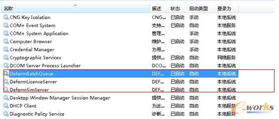

1 启动相关服务
    确认以下3个DEFORM服务都已经启动!
3个DEFORM服务都已经启动
    一般情况下,DeformLicenseServer服务是一定启动了,否则Deform根本不能使用;DeformBatchQueue服务可以在以下位置启动。

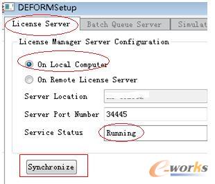

    2.1 License Server
License Server设置
    最后一定要点击Synchronize按钮,否则下面的页面为灰色。
