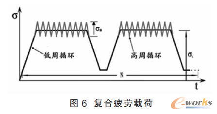

    汽轮机叶片的运行过程是从启动到稳定运转再到停机。叶片的疲劳载荷可以简化为梯形波叠加三角波的复合疲劳载荷谱,即高低周疲劳载荷,如图6所示。高周载荷谱为汽流激振力,其平均值为稳定运转时的离心力和稳态汽流力。在汽轮机运行时,高周载荷谱频率是不确定的。确定载荷谱需要知道高周应力幅值αa(来自叶片动力响应),低周应力幅值(由静态离心力和稳态汽流力产生),高周疲劳载荷的平均应力是低周应力幅值。

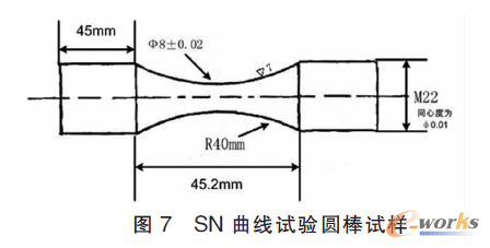

    一般来说,高周疲劳寿命评估采用应力疲劳SN方法,通过材料特性试验来得到相应的SN曲线。为了获得材料的SN曲线,需要进行SN曲线试验,试验按照国家标准《金属轴向疲劳试验方法》规定的要求进行试验。试验工作温度一般在常温下进行。SN曲线实验试样如图7所示。利用与叶片材料相同的光滑圆棒试样做常规的R=_l的拉压疲劳实验,在多个不同应力水平下进行成组试验,并将实验数据拟合,得到材料的标准疲劳SN曲线及其方程。

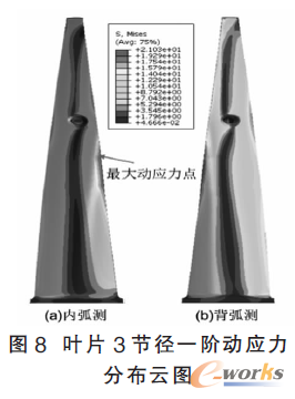

    首先,对叶片在3节径一阶模态下的动力响应进行分析,将基于模态的稳态动力响应分析步中的谐波激励频率范围设置为70Hz?105Hz(包含3节径一阶频率)。本文主要关注叶片叶身部分的动应力分布情况,通过计算可以得到3节径一阶的叶身部分的动应力分布,如图8所不。

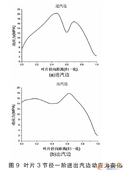

    从图8中可以看到,在拉筋上下附近,叶身进出汽侧的动应力比较大,最大动应力点在拉筋下方的进气边小圆处,大小为21.03MPa。在进出汽边分别取点,并沿叶高方向分别绘制出进出汽边的动应力变化,如图9所示。从图9中可以看到进汽边叶身两端动应力较小,在拉筋两边位置动应力相对较大,在拉筋处变小,而出汽边动应力在叶身顶端较小,叶身低端到拉筋处,动应力变化较小,在拉筋附近相对较大。
    叶身的动应力最大点是尚周疲劳载荷下的最危险点,则在3节径一阶模态下,最大的动应力为21.03MPa,此即为高周应力幅值,低周应力幅值(即高周疲劳平均应力)来自静力载荷步为481.15MPa,用Goodman修正,得到标准疲劳载荷谱(R=-l),其平均应力为0,应力幅值为45.19MPa,将此应力幅值依据S-N曲线方程,同时引入相应的修正系数,评估得该动应力最大点的寿命大于10的7次方,则可以认为此危险点的寿命为无限寿命。

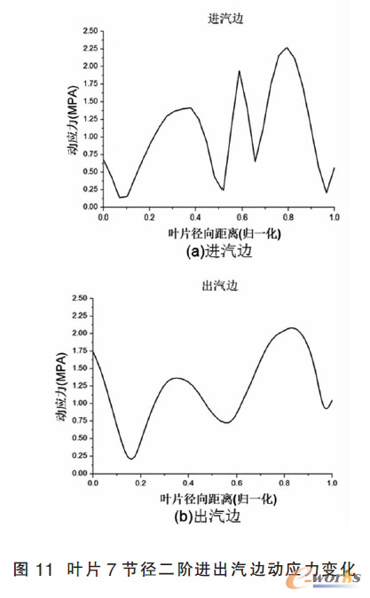

    从图10可以看到,动应力在数值上比3节径一阶小,动应力主要在进出汽边和拉筋附近较大,最大动应力点在叶身顶端内弧测靠近出气边,大小为4.997MPa。同样在进出汽边分别取点,并沿叶高方向分别绘制出进出汽边的动应力变化,如图11所示。
    从图11中可以看到进汽边和出汽边动应力波动变化,在图中横坐标为0.8处动应力较大。对动应力最大点进行高周疲劳分析,其高周应力幅值为4.997MPa,低周应力幅值(即高周疲劳平均应力)来自静力载荷步为630.89MPa,用Goodman修正,得到标准疲劳载荷谱(R=-l),其平均应力为0,应力幅值为16.71MPa,将此应力幅值依据S-N曲线方程,同时引入相应的修正系数,评估得该动应力最大点的寿命同样大于10的7次方,则可以认为此危险点的寿命为无限寿命。
