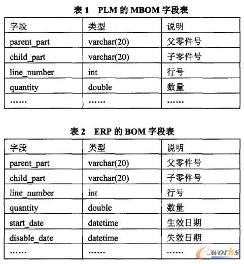

    基于系统间结构模型的差异,PLM的MBOM表与ERP的BOM表其本质是异构的,表1为PLM的MBOM字段表,表2为ERP的BOM字段表。其结构差异主要在于PLM中生效日是零件的属性而非BOM属性,而在ERP中每条BOM记录都具有生效日期与失效日期这两个属性。因此,中间集成程序需要承担逻辑转化的功能。
    无论在PLM还是ERP的BOM中都有字段line number,中间程序通过line number的值将PLM的BOM变更指向ERP的BOM记录。因此对PLM某版本的MBOM而言,它的主键是parent_part与line_number的组合。

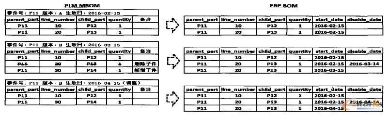

    1)新增和删除BOM零件及生效日调整
    如果PLM中BOM的B版本相对A版本新增子零件,转化程序应为ERP中BOM插入一条以B版本为生效日期的新纪录;如删除子零件,则在原有BOM记录中加入B版本生效日的前一天作为其失效日期;如果调整B版本的生效日,在ERP中的生效日期与失效日期也相应调整,如图1所示。
    图1 新增和删除BOM 零件及生效日调整BOM转换示例
