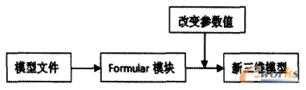

    2.1.1 尺寸驱动法
    尺寸驱动法是指模板零件基本结构不变的情况下,通过修改特征树的Parameters项中的变量值,就能重新生成结构相同而尺寸不同的一系列零件族。在CATIA软件中,任选某型号的零件,遵循正确的设计关系(几何约束和尺寸约束)绘制零件模型,当需要得到其他型号的零件时,设计人员根据给定的相关约束改变Parameters值,对模型的约束关系进行修改求解,使其几何元素或者特征的几何拓扑信息发生变化,并引起相关图形元素以及关系的联动,便可生成所需的零件。对于尺寸驱动法,尺寸驱动法的算法流程如图所示。
    图1 尺寸驱动参数化流程

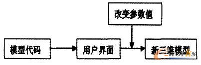

    2.1.2 程序驱动法
    程序驱动法是将建模过程中的所有API关系嵌入到应用程序中,通过程序控制执行几何表达式,完成所需的建立模型设计工作。程序驱动法可通过调用API对象建立模型,由程序代码生成模型,得到所需要的模型只需重新运行一次输入不同的参数值即可。程序驱动法的主要特点是代码量比较多,程序的编写难度也很大。
    图2 程序驱动法参数化流程

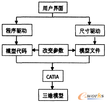

    2.2 参数化建模系统结构
    文中以某卧式加工中心夹具为例,根据夹具零件在整套夹具中所发挥的作用分为底板、夹紧单元、定位单元三大类。典型的夹紧单元通常包括压块、限位块、螺栓等部件。定位单元比夹紧单元简单一般直接由定位块、定位销、连接板组成。整个卧式加工中心夹具中的零件以非标准件为主,标准件主要是螺栓、调整垫片等。文中的非标准件选择程序驱动参数化建模方法,此建模方法建模时调用API函数建立三维模型,前者的整个过程由代码完成,后者由人机交互完成。文中的标准件选择尺寸驱动参数建模方法,通过修改特征树的Parameters项中的变量值,就能重新生成结构相同而尺寸不同的一系列零件族。这种方法编写的代码比较少,可以很方便的建立零件库,使用尺寸驱动法时需要先对每一组结构相同的零件建立模板,零件的建模过程是基于参数化设计理念,即将具有代表性的几何形状定义为特征,并将其主要的尺寸设为参数变量,通过特征尺寸参数来生成特征实体。零件的参数化建模,首先需要根据零件特征的复杂程度确定出建模的过程和方法,然后提取零件中需要建立参数化的主要变量,以主要变量作为参数,埘零件模型进行参数化设计。
    图3 参数化建模系统结构图

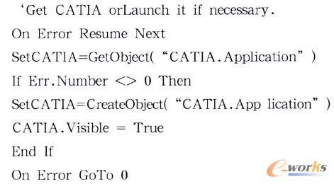

    启动VB软件,新建一个“标准EXE的工程”后,添加对CATIA类库的引用,这是必要的准备工作。在VB中访问CATIA时,脚本的运行不是由CATIA调用,CATIA作为一个OLE自动化服务器,VB程序是通过COM 接口来访问CATIA 内部的对象。因此,要对CATIA进行访问和操作,首先要连接到它的COM接口,可以通过如下代码实现:
    Dim CATIA As Objec
    如果CATIA已经运行,只需要用GetObject方法连接到CATIA即可;如果CATIA没有运行,就要用GetObject方法启动,一般将两种方法合并使用,即上述代码就可以实现对CATIA的访问。
