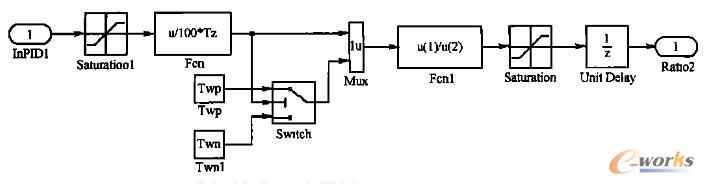

    控制部件包括各种传感器、阀门、压力调节器、以及控制器、作动器等。对于控制部件,因为一般都设计工作在线性区,所以对它们的建模大多数采用线性化模型,不使用S函数的方式来建模,而是直接采用SIMULINK模块和MATLAB函数来建立模型。以阀门控制器为例,其模型建立如图1所示。阀门控制器的输入为电信号,即通电时间,控制器根据时间占空比,确定阀门开度,输出给作动器。根据这一原理,对阀门控制器使用饱和环节、开关状态、延时等模块,组成控制器的模型。
阀门控制器模型
图1 阀门控制器模型
    完成模块的构造以后,可以对其进行封装,点击封装后的模块就可以输入控制器的各个参数。其余的控制部件,也可以采用类似的方法,建立相应的模型。
