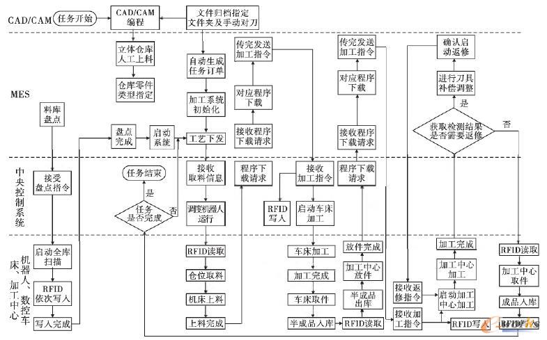

    智能制造切削加工系统的基本运行流程如图2所示,实现了零件从图纸到成品入库的整个过程。整个过程分为4大部分:第1部分为加工准备,根据CAD图纸结合加工工艺进行CAM编程并归档到MES系统指定文件夹下;第2部分为MES系统操作,MES向中央控制系统发送启动指令,PLC根据指令调度机器人去相应仓位取毛坯件,且机器人在取件之前和上料完成之后都要进行RFID写入,将工件的材质、类型、加工状态等信息写入到RFID卡片中,更新工件状态;第3部分为PLC的控制操作,在机器人完成上料动作之后PLC向MES系统请求上传数控机床对应零件的加工程序;MES系统接收到请求上传指令后,将目前任务对应的加工程序上传至相应机床。加工完成后,中央控制系统调度机器人进行取件和入库操作;第4部分为加工执行层,响应PLC的指令,完成相应的加工操作,且MES系统通过在线测量装置对加工检测结果进行判别,给出是否需要进行返修的结论,如果需要返修,则根据加工的目标尺寸与实际零件尺寸进行比较,得到刀具补偿,然后启动返修。
智能制造切削加工系统工作流程
图2 智能制造切削加工系统工作流程

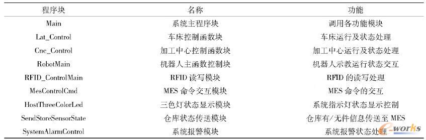

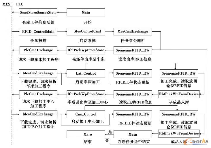

    主控PLC往上连接MES系统,往下连接机器人、车床、机床及RFID,主要实现流程信息上传下达的作用。程序的编写采用“总-分”的模块化方式来实现。在PLC控制程序的主程序块中,主要对各个功能模块的主程序进行调用。主程序块及其调用的子模块见表1,系统调用子函数块的流程如图3所示。
表1 主程序块及其包含的子模块
主程序块及其包含的子模块
PLC程序调用流程
图3 PLC程序调用流程

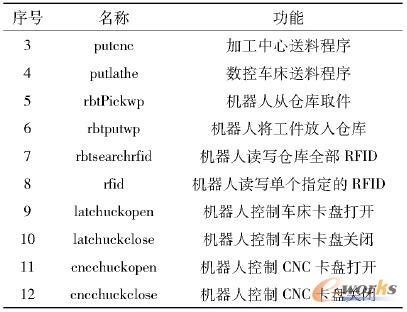

    机器人在整个控制系统中的主要作用是完成CNC和数控车床的上、下料及立体仓库中料件的取放,并在取放料后利用机器人末端安装的RFID读写器读写RFID信息,以完成零件信息的更新并上传给MES系统。机器人在智能切削加工系统中的主要示教任务如表2所示。
表2 机器人子程序
机器人子程序
续表2
续表2
    每个示教任务对应一个子程序,其中子程序1-8为流程功能子程序,由PLC发出对应的示教指令,机器人主程序接收到示教指令后调取相应功能子程序运行。子程序9-12分别需要远程控制数控车床和加工中心的卡盘的打开/关闭。机器人调取相应子程序时,将相应的打开/关闭命令发送给PLC,由PLC转发给数控车床或加工中心实现控制。

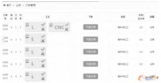

    MES系统在智能制造系统中的作用是贯穿始终的,且与PLC通信采取应答机制。通过MES系统创建订单任务,订单管理如图4所示。
MES订单管理
图4 MES订单管理

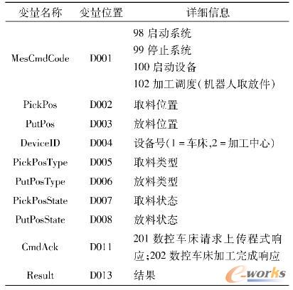

    MES系统发出初始化命令,对加工系统进仃初始化复位。再对料库待加工工件情况进行盘点,盘点完成后启动加工系统运行。运行过程中,MES系统在进行运行状态监控的同时,会对运行数据进行记录与分析,并根据生产情况和设备运行状况适时下达命令,给出提示与警报。表3给出了 MES与PLC交互的部分变量含义,MES系统可按照“上传程序及创建订单-料库盘点-复位-启动-下发订单-检测及返修”流程操作运行。
表3 MES与PLC交互部分变量
MES与PLC交互部分变量
