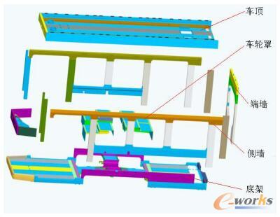

       100%低地板有轨电车车体由底架、侧墙、端墙、车顶组成,整车为整体承载筒形断面,能充分利用限界并具有较强的承载能力。与其他地铁车相比,为适应低地板转向架,该车体枕梁处为十字梁结构,轮对上方采用车轮罩结构,车轮罩与车体采用结构胶粘接,一方面能满足载客量要求,另一方面枕梁处可通过自身变形向车体两端传递载荷以释放应力,车轮罩与车体的弹性连接使其具有更高的疲劳强度,提高了车体寿命。车体尺寸:头车9200mm(长)×2650mm(宽);中间车7800mm(长)×2650 mm(宽)。
车体总成
图1 车体总成

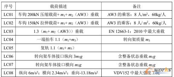

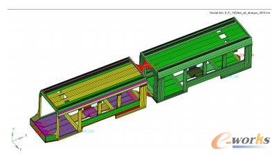

       利用HyperMesh软件对车体模型进行建模。以两节车为分析对象,铝合金车体主要采用壳单元模拟;两节车间的连接铰采用“刚性元+JOINT单元”模拟,模拟上方铰链的JOINT设置纵向与横向刚度,下方铰链的JOINT设置纵向、横向、垂向刚度;车钩安装位置设置刚性单元(rbe2);转向架安装接口处设置rbe3单元;除去铝合金车体质量外,整备状态车体的其他部分质量采用质量单元分布于壳单元节点上。车体有限元计算模型见图2。计算工况见表1。
车体有限元计算模型
图2 车体有限元计算模型

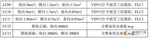

表1 计算工况
计算工况
计算工况

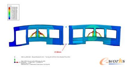

       在工况LC03最大垂向载荷下,车体最大垂向位移约为27mm,车体中间位置的垂向位移约为22mm(见图3),满足刚度设计要求。
车体中间位置垂向位移
图3 车体中间位置垂向位移

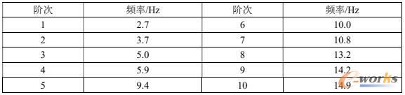

       表2为整备状态车体的前10阶模态,其中第3阶模态为车体一阶垂弯,其固有频率约为5Hz;第4阶模态为车体一阶扭转,其固有频率为5.9Hz。
表2 模态的固有频率
模态的固有频率

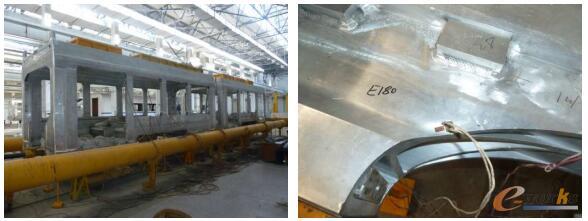

       利用车体静强度试验台、静态数据采集装置、称重传感器、应变式位移传感器、应变片和应变花等试验设备对车体进行试验(见图3),结果表明:100%低地板有轨电车车Altair 2017技术大会论文集体结构的应力均小于材料许用应力,满足EN12663-1:2010标准关于静强度的要求。
100%低地板有轨电车车体静强度试验
图3 100%低地板有轨电车车体静强度试验
