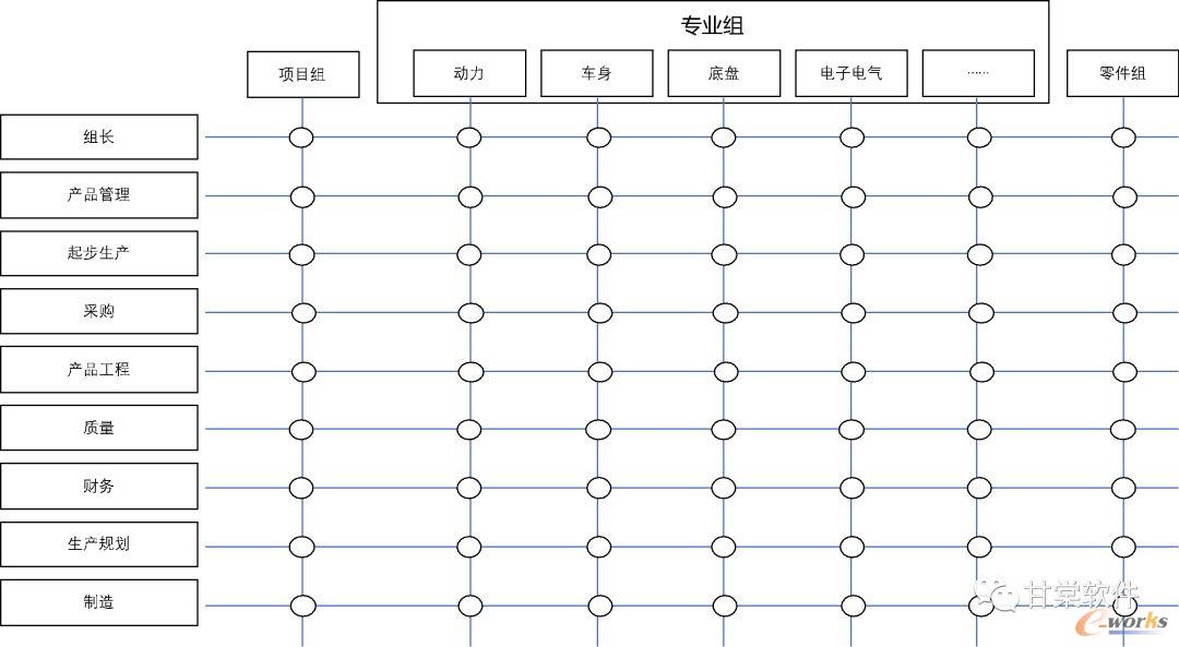

       由于整车开发的复杂性、专业性,一般都是采取项目组织和专业组织相结合的矩阵式管理模式。零件俱乐部的组织模式也正是采用这种矩阵模式,以便在各司其职的前提下,进行跨部门之间的充分协同。
       典型的组织架构如下图所示:
典型的组织架构图
图1 典型的组织架构图
       对于每个车型开发项目,都有一套组织结构。
       一般车企,特别是日系车企、德系车企,对于产品经理都会有比较大的授权。各专业组的组长有产品经理进行指定,各专业组组长及若干组员加入到整车开发项目组。
       在具体的业务运作中,产品经理与各专业组长进行定期沟通,各专业组长也会与组员进行定期沟通,解决专业组内部的问题。
       同样,对于零件组也有相应的组长。这一角色一般由采购、物流部门的人担当。
       产品管理部门是一个直接向公司执行委员会汇报的部门,一般主导新车型项目开发,负责车型项目的定义、总体协调、计划的制定以及监控等工作。工程样车、试生产、量产等环节都是产品管理部门需要重点跟踪的计划节点。
       在某些车企,会设立专门的生产起步部门,以负责车型项目从起步生产到量产后3个月这一阶段的项目管理工作,其具体工作包括试生产/起步生产等计划编制、工作平台搭建、跟踪项目状态、协调产品工程、物流、生产制造等各部门的工作,解决相关问题等。
       但这个部门一般只是负责这一阶段的工作,整个车型全生命周期还是由产品管理部门进行管理。在车型项目起步生产之前,起步生产部门不参与到零件俱乐部的相关活动中。
       只有当产品管理部门将权限移交至起步生产部门之后,起步生产部门才取代产品管理部门的角色,领导、协调项目专业组成员,跟踪汇报项目的进度状态,并且根据状况进行计划的调整。
       采购部门主要负责车型项目的外购专用件的采购。在整车开发定点,采购部门需要提供零件定点计划、实际定点实践、定点供应商等信息,并在定点之后,对项目零件进行跟踪。
       零件定点之后,采购部门将组织产品工程、质保、供应商等各方召开零件项目启动会议(美系车企一般叫APQP启动会议),在会上确定供应商零件开发各重要节点计划,包括各阶段交样计划时间等。
       产品工程、质保以及供应商等都需要按照这个计划执行,并反馈相应信息到零件俱乐部。如产品工程负责反馈实际的OTS交样时间,质保部门负责反馈实际的首批样件送样时间等。
       在上面的组织架构中,还有一个与零件俱乐部关系非常密切的部门就是生产物流部门。这个部门通常负责零件俱乐部的相关组织协调工作。
       车型工程BOM发布之后,并不是工程BOM上所有零部件都要进入零件俱乐部进行跟踪,而只是与装车以及物流密切相关的零部件以及部分散件需要跟踪。
       在某些车企,由生产物流部门协调产品工程、采购等部门一起基于工程BOM制定车型项目零件清单。
       零件俱乐部一般由生产物流部门定期(例如每周)组织俱乐部成员召开零件俱乐部会议,针对项目零件清单,研讨零件清单的变化、协商制定新零件的时间计划、跟踪其他零部件的计划进度、识别/分析影响项目进度的相关问题、对问题任务分配任务责任部门或责任人、确认相关零件偏差等。
       在零件俱乐部会议之后,各个部门的专业负责人将相关问题/任务带回各自部门,推进责任工程师对相关任务/问题的解决,以确保各零部件的工作按时完成,进而确保项目的整体进度。
