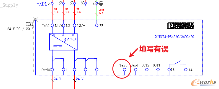

       原理图回路中已插入使用宏“PXC.2904622”(带宏边框),项目提交检查后发现有1个连接点代号填写有误,如下图所示。
1个连接点代号填写有误
图1 1个连接点代号填写有误

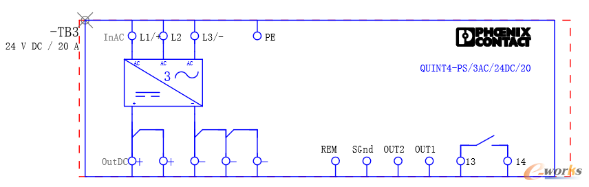

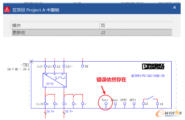

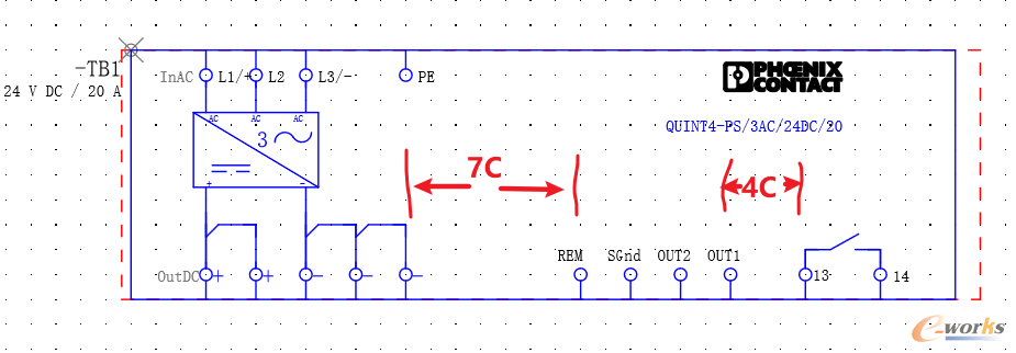

       工程师修正了原始宏文件,并使用“更新宏”功能一键性更新项目中所有该元件使用之处。发现连接点代号Test无法变更为REM。
       宏文件:
宏文件
图2 宏文件
       更新后:
更新宏
图3 更新宏

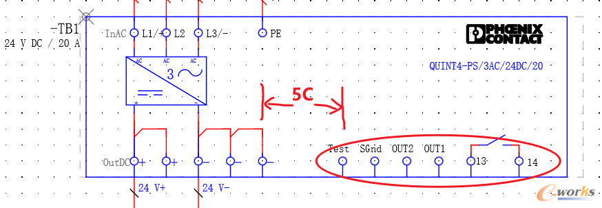

       为了让图纸阅读效果更加清晰,工程师将部分连接点整体向右侧平移2个C栅格距离,又调整了部分引脚间距,更新后发现连接点排列顺序发生了变化。
       更新前:引脚顺序Test、SGnd、OUT2、OUT1、13、14

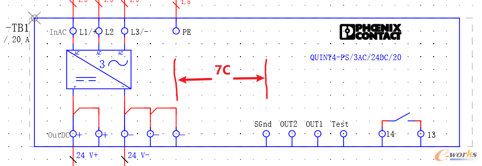

       更新后:SGnd、OUT2、OUT1、Test、14、13
更新后连接点排列顺序
图6 更新后连接点排列顺序

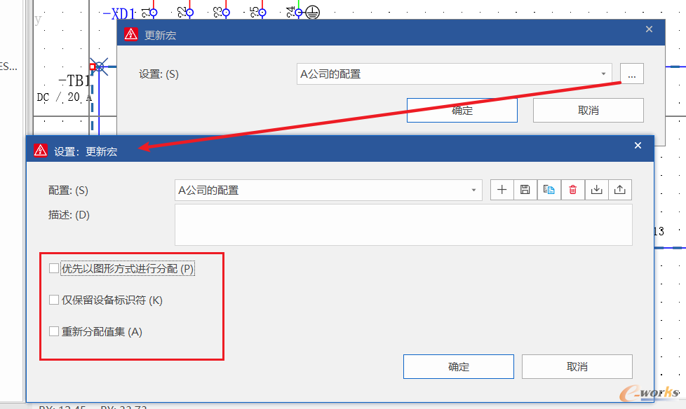

       软件功能失灵了?看到这里,知情的老司机可能已经会心一笑,明白问题所在。
       出错原因思考提示:右击原理图中需要被更新的宏边框,点击更新宏,打开【设置:更新宏】。大家可以来猜一猜出错原因,再往下看揭秘。
设置更新宏
图7 设置更新宏

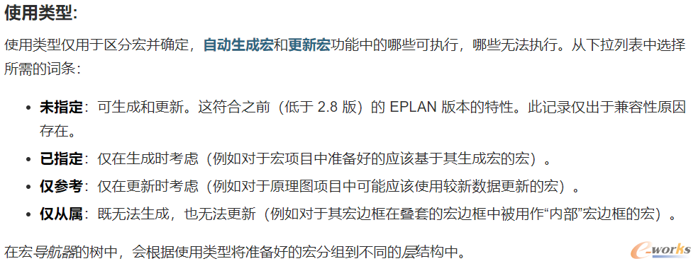

       哪些宏可以更新?
       首先确定宏的类型,哪些可以更新。宏的使用类型分为“已定义、未定义、仅参考、仅从属”四大类。“仅参考、仅从属”2个类别可以在宏导航器中或图纸中选中,右键更新。
       EPLAN帮助文档详细解释参考:
详细解释参考
图8 详细解释参考

       1.默认更新规则(什么都不勾选)
       1)更新时根据设备的“功能定义”确定,识别已有功能和需要新增的功能,将新增的功能插入到被更新的宏中。
       2)在更新时会将宏文件中的图形信息(格式化、属性排列等)传输至被更新的宏;
       3)逻辑信息不会被传输,如连接点代号。
       在这一情况下,我们也就看到了现象一,Test连接点代号不更新。如果增加一个设备连接点,那么被更新的宏上则会增加该功能,感兴趣的伙伴可以尝试更新。
       【推荐应用场景】:功能逻辑不变化,仅调整位置排布、格式、属性排列等。

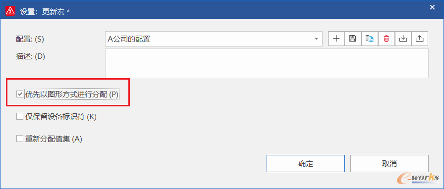

       2.优先以图形方式进行分配
优先以图形方式进行分配
图9 优先以图形方式进行分配
       更新原则:识别被更新的宏中所有功能(如“设备连接点”)的放置坐标,功能一致则保留原位置功能所有信息。如果在宏中的相同位置上没有元件,则使用图形上具有适合的功能定义的下一个元件。
       这里也就可以解释现象二的出现,原本7C的距离为“设备连接点SGnd”,更新后7C的位置功能上依旧为设备连接点,保持原有属性,如连接点代号SGnd。
