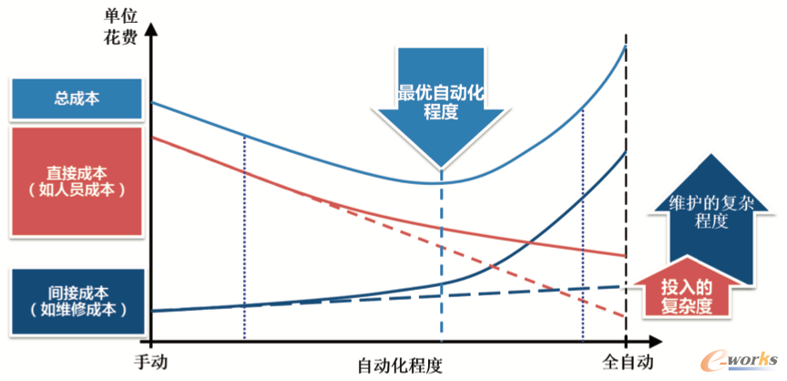

       工厂在评估和引入自动化、智能化装备时,需要结合行业特征、产品及工艺特征、批次批量、标准化程度、场景复杂度等,评估计算每个场景在应用自动化装备时总成本,包含直接成本、间接成本和机会成本,找到最优的成本平衡点,而不能一味去追求先进的设备和技术。(如图3所示)
       在自动化导入时,需要充分考虑投资回报率的要素,既要确保一定的短期收益,也要体现一定的先进性,符合工厂未来发展、迭代的需求。因此,合理评估各个环节的自动化程度和升级的可行性,在部分关键节点上考虑自动化,非必要节点上考虑机械或者人工,相应的自动化设备也可以随着产能的逐步爬坡分期导入。
