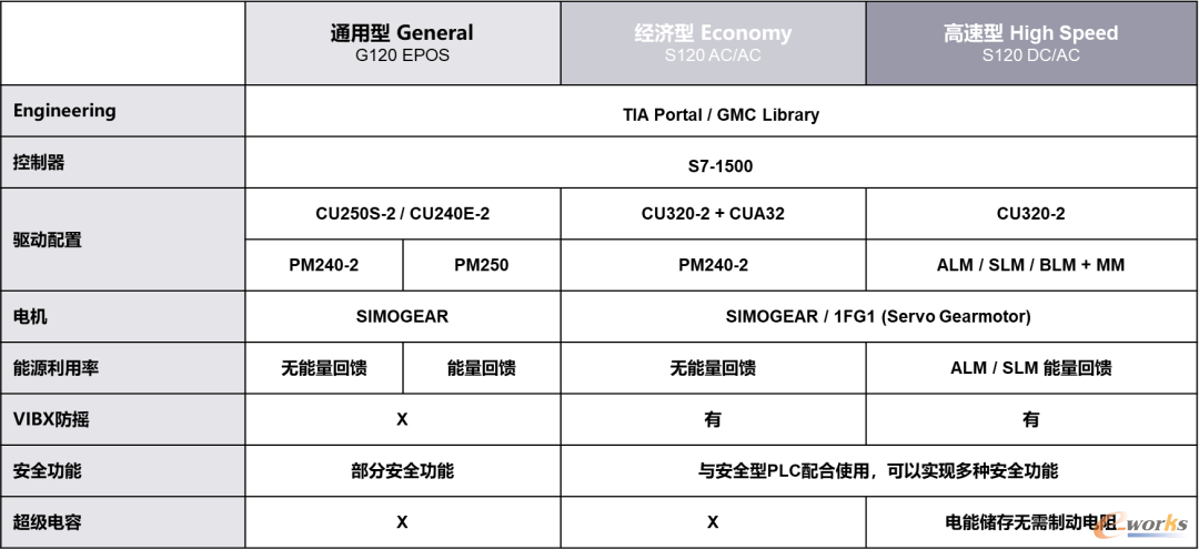

    深耕堆垛机行业多年,西门子在通用运动控制上为堆垛机打造了三种解决方案,不仅有通用型,还提供经济型和高速型方案,满足多样化需求。
图1
    今天我们就来聊聊目前国内市场应用更广泛、潜力更大的G120系列通用型堆垛机方案。

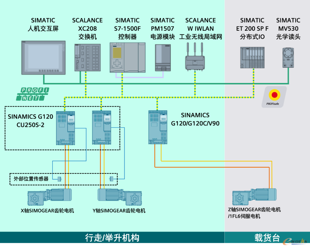

    其实不论是通用型、经济型还是高速型堆垛机方案都是基于TIA博途全集成自动化平台,包含西门子人机交互面板、可编程控制器、电机及电机驱动器、交换机、开关电源、无线通信等一系列产品。
    以通用型为例,下图左侧部分都是在控制柜内的元器件;右侧部分则安装在载货台上,主要由执行机构电机、远程IO模块和传感器组成。也可以根据客户需求选加摄像头用于对货格内情况进行监控。
图2
    通用型堆垛机配置方案采用SINAMICS G120系列变频器,其配备的控制单元CU250S-2具备EPOS基本定位功能。
    这意味着无需复杂的编程,变频器自身即可根据PLC发出的目标位置、速度和加速度信息,实现对行走轴或提升轴的定位。

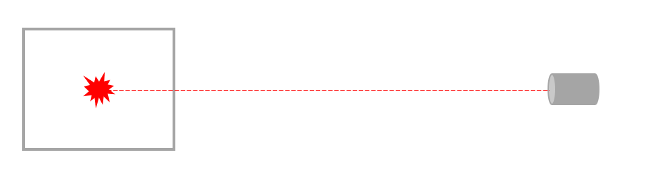

    此外,行走轴和升降轴都配有外部激光传感器或扫码器反馈绝对位置信息,实现双闭环控制,从而达到更精确的位置控制。
