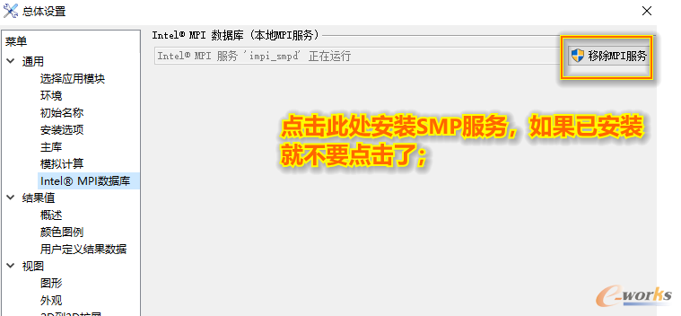

       SimuFact.Forming从V14之后的多CPU设置相对简单,只需要菜单中找到“工具->选项”全局设置Intel MPI服务安装就可以了,比以前简单很多。
多CPU设置
图1 多CPU设置

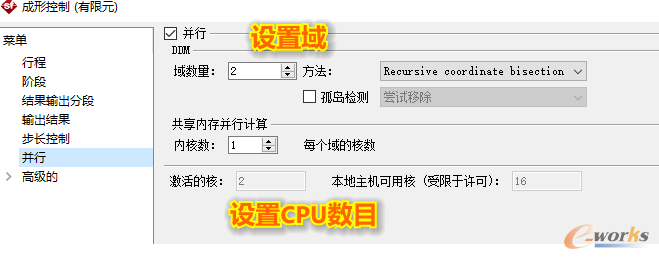

       设置DDM和内核数目
设置DDM和内核数目
图2 设置DDM和内核数目

       计算时,DDM X SMP为参与计算的总CPU数目,这个结果不能大于物理CPU核数或者线程数目,也不能大于许可的数目。
       目前V16本最多只能16个,V14版本可以32个。

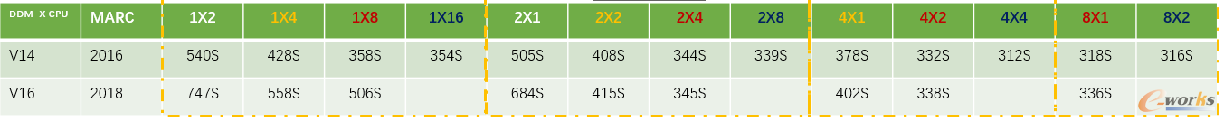

       单个算例进行计算时,并不是参与计算的CPU越多越好,一般情况下(10W网格以内),参与计算的CPU到8个为极限。
       下图所示,当激活的核数大于8以后,计算效率基本就不提高了;这个是求解器本身决定的。
单个算例设置
图4 单个算例设置
总结
       从分析测试看,即使设置了更多的CPU,即使这些CPU都参与了计算,但是分析的效率并没有本质的提高,所以笔者建议V16以下版本(新版需要测试),单个算例的最大激活核数控制在8,如果有更多CPU和license数量,可以用来做多个算例并行运算。
