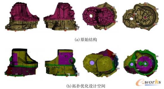

       2.1 定义拓扑优化设计空间
       设计空间的定义是拓扑优化设计中重要的一环,如优化空间过小,得到的结果可能不是最优解;如给定空间过大,优化结果可能在装配过程中与其他零部件形成干涉,优化结果不符合实际情况。因此,在优化时必须综合考虑结构的装配性和使用位置的极限性,利用零部件最大的活动空间作为其优化设计空间[2]。
       变速器箱体设计空间的定义流程如下:
       (1)确定非设计空间:确定几何结构中不可改变的部分,如变速器箱体上的功能性螺栓孔、齿轮轴连接处均不可改变;
       (2)确定设计空间:确定原结构中可以改变的部分,如变速器箱体上分布于内外表面的加强筋,箱体拓扑优化的主要目标是优化加强筋的数量及分布;
       (3)设计空间的几何建模:去掉原变速器箱体上的所有加强筋,在需要加筋的位置建立几何包络面;
       (4)划分设计空间网格:对各个设计空间分别用四面体划分网格;
       (5)定义拓扑优化变量:对每个独立的设计空间分别定义拓扑优化变量。
       图1展示了本例变速器箱体不同部位的拓扑优化设计空间。
箱体原始结构与拓扑优化设计空间对比图
图1 箱体原始结构与拓扑优化设计空间对比图

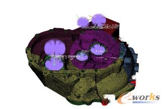

       2.2 对箱体施加载荷和约束条件

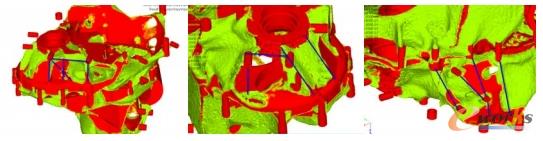

       本文以一档100%即155Nm内部齿轮啮合力作用下的载荷作为工作载荷施加在箱体各轴承孔处,在变速器箱体大端面与发动机连接处的6个螺栓孔处施加全约束,载荷和约束如图2所示:
箱体载荷和约束条件
图2 箱体载荷和约束条件

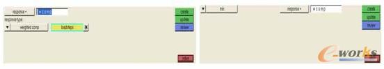

       拓扑优化一般以柔度最小化(即刚度最大化)作为优化目标,优化目标的设定如图3所示:
定义柔度和优化目标
图3 定义柔度和优化目标

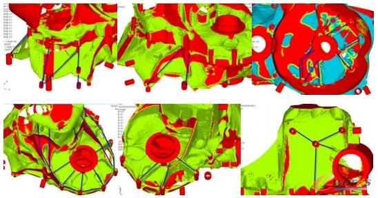

       2.5 拓扑优化结果解读
       经过多次迭代后,得到了变速器箱体拓扑优化后的单元密度云图,如图4所示。云图表示优化后单元密度值,密度值越大的单元越重要,是设计中需要保留的单元(红色区域的单元是必须保留的),相对应的区域是需要保留的区域,密度值较小的区域则是优化后可以去除的区域。根据云图结果确定箱体上的加筋方案,如图4上蓝色曲线所示。
拓扑优化单元密度云图
拓扑优化单元密度云图
图4 拓扑优化单元密度云图

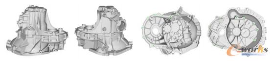

       2.6 绘制新箱体几何模型
       根据箱体拓扑优化结果确定的加筋方案,利用UG等三位造型软件重新设计该箱体,其几何模型如图5所示:
拓扑优化后的箱体
图5 拓扑优化后的箱体

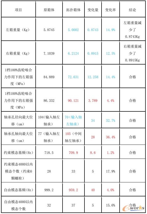

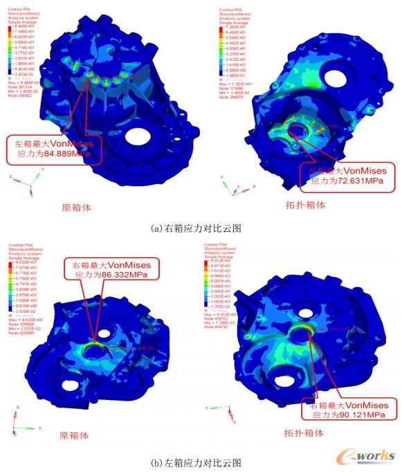

       为了验证拓扑优化后新箱体的性能水平,以一档100%即155Nm工况为例,将现生产状态的原箱体和拓扑优化后新箱体的CAE分析结果汇总于表1,其左箱和右箱的应力对比云图如图6所示。
表1 两种状态箱体CAE分析结果汇总
两种状态箱体CAE分析结果汇总
注:蓝色数据表示性能有所提升,红色数据表示性能有所下降。
原箱体和拓扑箱体应力对比云图
图6 原箱体和拓扑箱体应力对比云图
       由表1中数据可以看出,拓扑优化后的新箱体在重量上比原状态箱体减小了1.7658Kg,但其静强度、刚度和模态水平均满足判定标准,有些指标甚至优于原状态箱体,在不改变原箱体性能表现的前提下,成功实现了箱体的轻量化设计,可以带来明显的经济效益。
