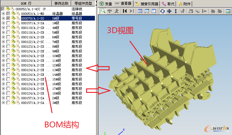

       以4cc流水线为例,其子件有:1个结晶器,1个S0零号断,3个SA扇形段,3个SB扇形段,1个SC扇形段,1个SD扇形段和10个SE扇形段。以S0零号段模型为例,又由段框,从动辊,驱动辊,油气润滑管道组件等组成,详见图1。
S0零号段及4cc流水线产品结构
图1 S0零号段及4cc流水线产品结构

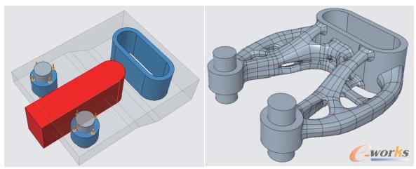

       在Creo中输入产品设计要求,软件即可自动生成一个或多个设计方案,软件可代替设计师自主完成设计。如图2所示,需要在左图灰色透明区域中避开红区设计一个零件,在跑道内壁固定的情况下,能承重350公斤并且该零件重量不超过0.2公斤,同时要求能够通过数控机床加工或模具加工出来,右图是Creo创成式设计自生成的可3D打印的零件结果。
避障及模型生成
图2 避障及模型生成

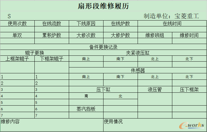

       如上文所提,点检人员根据以往经验,对设备进行台账记录,以此作为相关历史数据的一部分,希望借此台账数据,发现4cc连铸线预测性运维的依据,如图3所示。
扇形段维修履历
图3 扇形段维修履历

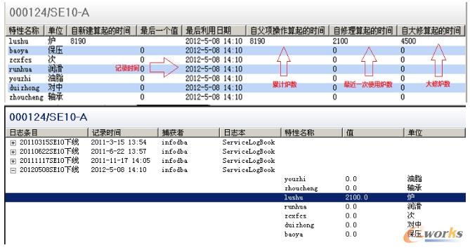

       目前,伴随着IIoT等新技术的发展,数字化系统可以利用物联网技术将采集到的大量的设备运行数据,快速地传输至云端平台以供实时运算和决策,这些数据包括连铸设备的运行过程、发生的事件和报警信息等。以图4为例,通过系统记录SE10每次下线时,单次所累计的炉数,自动计算总体累计炉数。
参数统计
图4 参数统计
