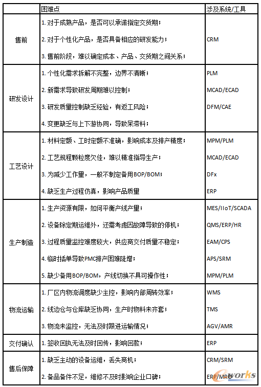

表1 制约因素
制约因素

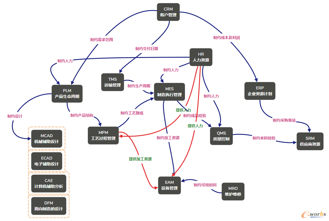

       如上表所示,不同阶段涉及不同系统,而系统之间又有业务因素互相制约,如图1所示。
各系统主体要素间的关联关系
图1 各系统主体要素间的关联关系

       每个业务过程都有制约的因素,根据制造业的实际情况,已梳理主要制约因素如下图所示:
主要制约关系
图2 主要制约关系

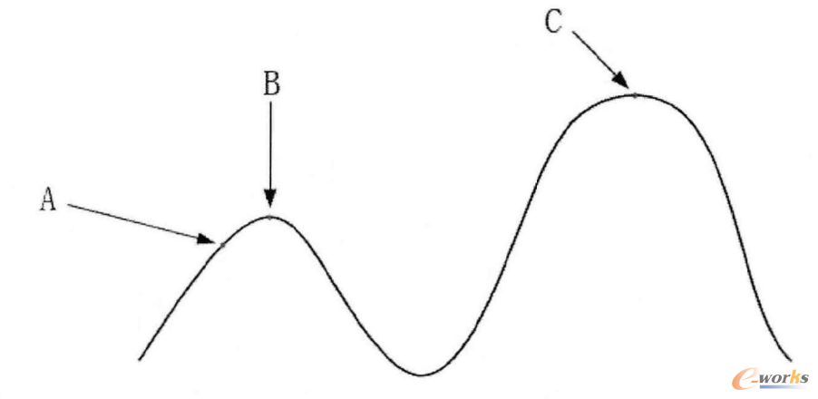

       爬山算法顾名思义,是模拟攀登者爬上山峰的过程而创造的一种启发式算法。通俗地讲,算法的初始解状态相当于在浓雾天气下登山者在攀登过程中的某个位置,而攀登者由于浓雾的影响,其能见度只有自己周围的一小段距离,这个距离在算法里称为解的邻域。由于攀登者的最终目的是寻找到山顶,因此会凭借自己最直观的感觉,判断其四周是否有比当前位置更高的地方,一旦几个方向都出现更高的情况,则选择最高的那个方向作为下次攀登的起点,如此往复,直到攀登者的能见范围内都是比其所处位置更低时,那么攀登者显在所处的位置就是寻找到的山顶。
       这个过程在算法里的体现就是:在解的邻域里寻找到最优值,将这个最优值与算法的初始解进行比较,如优于初始解,则将该值替换初始解,然后将这个值称为当前值,否则算法的初始解即为最优解;对当前值生成邻域,按照上述的原则,更新当前值的值,重复这个步骤,直到当前值的邻域中最大值小于等于当前值,则将当前值输出为最优值。爬山算法寻优的关键是邻域搜索能力,它是一种不断以比当前更优的状态更新自己的贪婪算法,用它处理小规模的单峰值问题往往能快速、准确地获得最优解。然而,当待求解的问题为多峰值、多约束问题时,算法的初始状态距离某个次优解很近时,则算法就会陷入局部最优。如下图所示,某个问题函数的图像是一条多峰值曲线,算法的初始值落在了A点,用算法对该函数进行寻优操作。
       显然,在经过一系列邻域的更新后,算法的当前值到达了B点,而B点的邻域中再无比B点更优的值,根据算法寻优规则,最终将B点的函数值作为最优解输出。然而函数的实际最优值为C点的值,B点的值只是一个局部最优值,故算法陷入了局部最优的状态,根据算法寻优规则,算法将永远跳不出当前的局部最优。所以,若算法的初始解没有落在全局最优解附近,算法则会陷入局部最优。显然,爬山算法是一种局部搜索能力强,全局搜索能力较弱的算法,对于求解多约束、多峰值等问题,容易陷入局部最优值。
爬山算法的多峰值问题
图3 爬山算法的多峰值问题

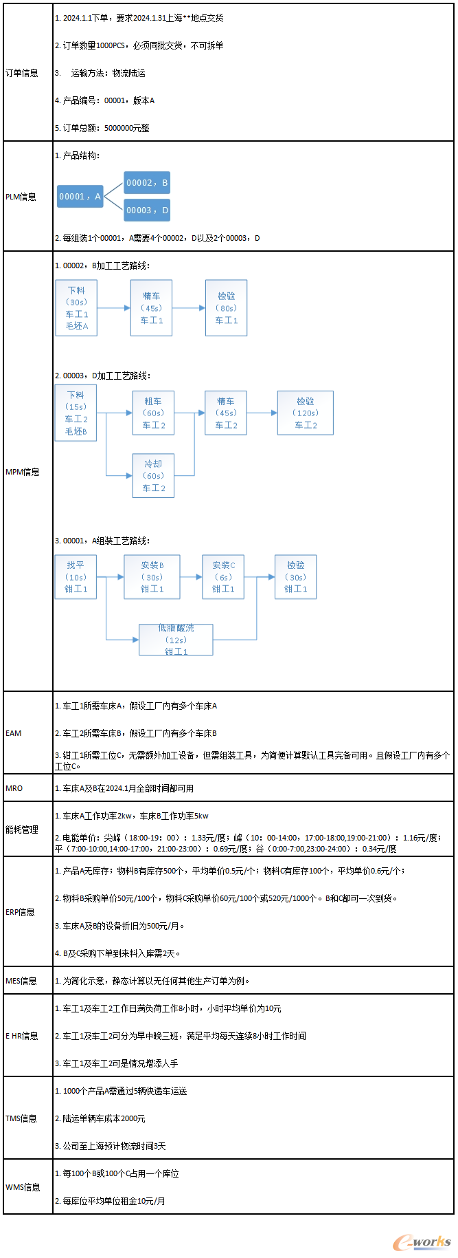

       为更好表达AI对于人工排程上的优势,现以某场景作为示例:
表5 AI对于人工排程上的优势
AI对于人工排程上的优势
       根据以上信息,通过人工智能进行计算,假设以有限算力的情况下,进行最大限度迭代计算,则分析如下:
       ●物料B共需要4000个,库存500个,需采购3500个,采购额为35*50=1750元;
       ●物料C共需要2000个,库存100个,需采购1900个,最优采购额(爬山算法)为520*2=1040元;
       ●根据2024.1月,去除1.1-1.3国定假外,物流运输需要3天,则实际可用工作日期为1.4-1.5,1.8-1.12,1.15-1.19,1.22-1.26共计17天;
       ●根据MPM工艺信息,物料B单件加工工时155s,4000个B总加工工时为620000s。物料C单件加工工时为300s,2000个C总加工工时为600000s。产品A单件组装工时为88s,1000个A总组装工时为88000s;
       ●根据能源管理可知,自23:00至07:00共计8小时,能耗费用最低。其次为“平”时共计8小时;
       ●根据HR系统可知,人员工时单价为10元,且连续工作8小时;
       ●根据WMS信息,单库位成本10元/月,则物料B及C的来料存放成本为600元/月;
       ●根据TMS信息,5辆运输车运送成本10000元。
       通过上述分析可知,固定成本为物料采购成本、库存分摊成本、运输成本,小计1750+250(已有500个物料B)+60+1040/2000*1900+600+10000=13648元。人员工资受制于能源使用水平,而能源使用情况需要根据设备数量及人员开工时间确定,则将问题转化为对于能源最佳利用的求解迭代计算。

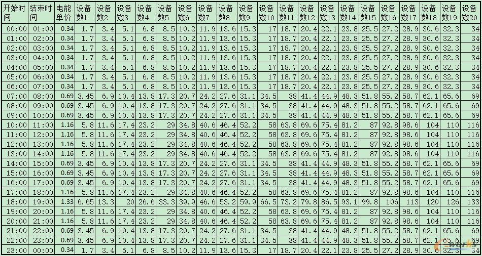

       以车床B为例,其分时段不同设备数量时的成本列表如表9所示:
表9 分时段不同设备数量时的成本
分时段不同设备数量时的成本
       以07:00-15:00,15:00-23:00,23:00-07:00分别定为3班次为例,则每班次的能耗费用与设备数量的关系为:
表10 能耗费用与设备数量的关系
能耗费用与设备数量的关系

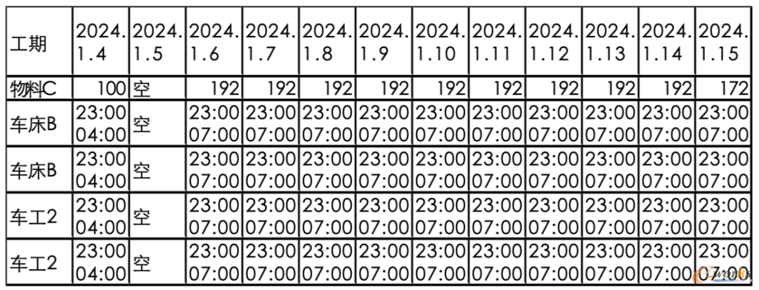

       上表将物料C的加工成本进行汇总,从结果可知,当使用1位操作工,并配备1台设备时,总成本最低。但又因1人生产,所耗费的工期为22天,超过最大可生产周期(17天),所以最佳生产方案为使用2位操作工、配备2台设备,在晚间23:00-07:00时生产的成本最低。
       3.1 计算迭代
       通过物料C的生产成本计算可知,物料B及产品A的成本计算也可按此方式进行,最终通过多轮迭代即可总成本数额上选出最优生产路径。本文因篇幅所限,不对其过多展开,但可以得出一个结论,通过遗传算法,迭代次数越多,所获得的结果就越接近理论最佳排产路径。排产表如下图所示:
