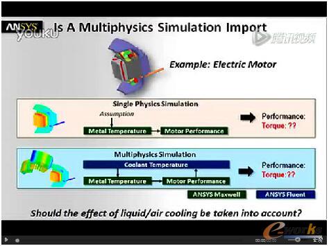

    观看ANSYS Maxwell与ANSYS Fluent之间进行耦合的逐步演示。
    如果进行单物理场仿真,则只能假定(但不确定)磁性材料的温度,这有可能导致电机性能预测错误。本例中误差高达18%。
    此视图为电机模型截面,其中包括定子、转子、磁体以及水冷却用的管子。
    ANSYS Maxwell可用于计算电机的电磁性能。此图显示了磁性材料的热损耗。气冷却和水冷却系统(图中未显示)能够抽取所产生的热量,以确保电机正常运行。
    在该仿真中,ANSYS Fluent可用于计算电机磁性材料的温度以及周围冷却液(冷却水)的温度。ANSYS Maxwell则可用于计算磁性材料的热损耗。热损耗在ANSYS Fluent中被定义为能源。
