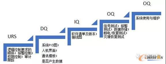

4、PLC是否需要验证,如何进行
PLC是设备控制的一部分,不是独立存在的,而且计算机化系统一般认为是一个生产流程或者系统的组成部分,特别是在一个质量源于设计的大环境下,一般不需要一个特定的和独立的计算机化系统验证,因此验证工作可以在设备验证周期内进行,包括URS, DQ, I/O/PQ,由于PLC同样属于计算机化系统,故部分需要关注的计算机化系统的项目需要注意(常规验证项目不再赘述)。
PLC是否需要验证,如何进行
