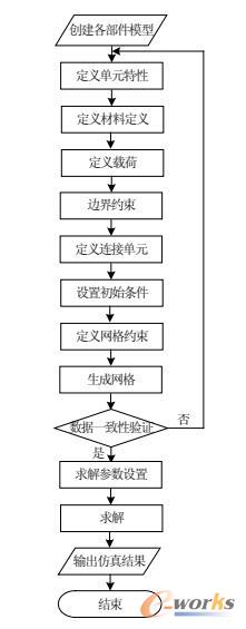

       3.1 仿真流程
       系统的建模与仿真流程框图,如图2所示。

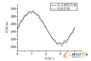

       目标点在x、y方向的位移见图3、图4。
       由图3、图4可知,目标点的实际位移始终以名义刚性位移为中心往复振荡,这直观地说明了整个机器人系统是一个多自由度的复杂的振动系统。为了更准确地掌握由杆件的弹性造成的运动误差,用SAMCEF软件可将运动误差提取出来,见图5和图6。
       由图3~图6可知,杆件的弹性严重地影响了系统预定的运动轨迹的精度,所以,为获得较好的性能,必须重视杆件的弹性对运动精度的影响。

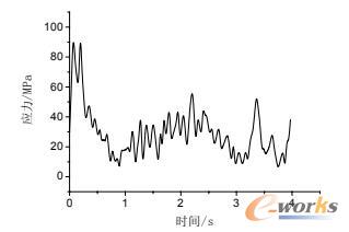

       通常,各主动杆件根部由于安装驱动器,因此,应力较大。第一支链主动杆根部的应力见图7。

       由图7可知,杆件的动态应力在整个运动过程中的差别很大,由此,可以确定最大应力出现的时间。对比各杆件的情况,可以掌握系统的最大应力出现的时间、位置及变化规律。根据图7可以了解杆件的应力状况,从而判断能否发生断裂破坏,还可以计算杆件的疲劳寿命及可靠性。

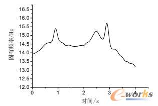

       基频通常在整个机器人系统的固有频率中占有主导地位,决定了系统的动力学特性。机器人的基频见图8。
       由图8可大致判断系统的刚度。系统的固有频率随着机器人运动位置的变化而变化。由于本算例的机器人刚度较小,频率值就较小,频率值的变化幅度也就较小。图8可用于了解系统频率的大致范围,避免发生共振或低阶谐振现象。

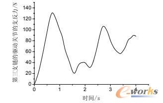

       各关节(尤其是驱动关节)的支反力体现了机器人系统的稳定性、工作任务的合理性,是一个重要的指标。第三支链的驱动关节的支反力见图9。
       由于驱动关节安装在定平台(即基座)上,所以,定平台对驱动关节的支反力也体现为机器人系统对基座的震动力。由图9可知,由于杆件的弹性造成了整个系统的弹性振动,也影响了定平台对机器人的支反力。图9可用于判断关节的受力状况等,也可判断机器人对基座的震动力,并进而评价机器人系统的稳定性、可行性、合理性。
