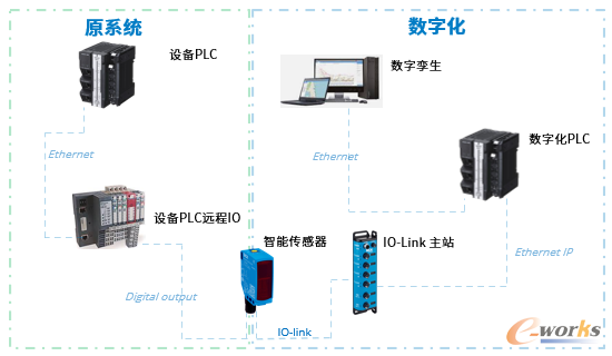

    IO-Link主站 SIG200 + WLG16智能光电传感器
    方案优势:
    ① 保留设备初始的功能,不改变PLC程序
图2

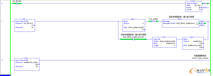

    ② 使用简单的指令就可以读取智能传感器内部的相关数据,从而实现对传感器镜头污染程度进行实时的监控,不存在很高的前期调试成本。
图3
    ③ 可设定清洁的预警值
图3

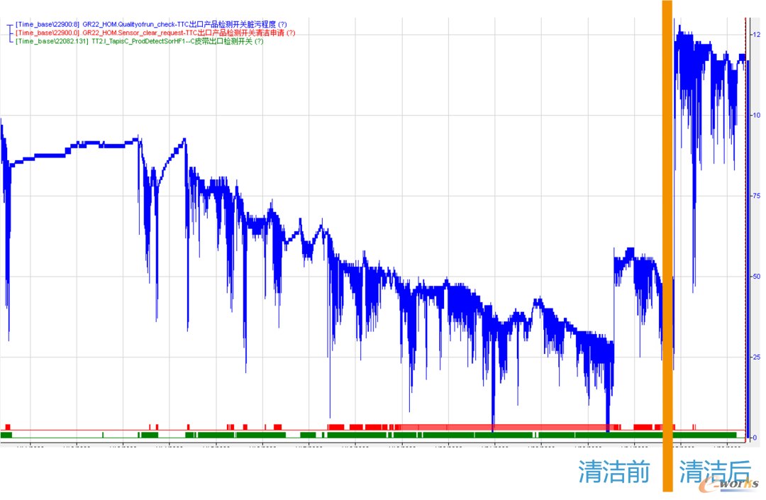

    ④ 通过数字孪生平台显示光电开关的污染程度数据,并且能够触发清洁传感器的事件。
图5

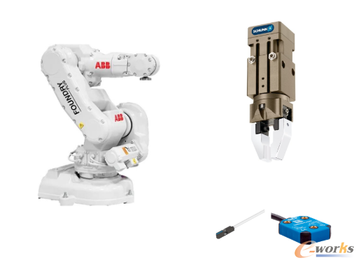

    打磨机械臂由ABB机器人本体、气动夹具、末端的磨具以及安装在上面的气缸磁性开关和倾角传感器组成。
    打磨时,为防止工件掉落,安装气缸磁性开关来判断是否夹紧到位。
       同时要知道夹具当前姿态信息(尽管机器人本身有世界坐标系和工具坐标系。但为了冗余防错),安装倾角传感器。
图6

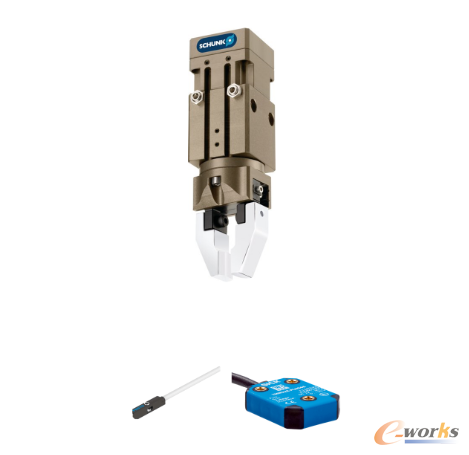

    之前的方案:气缸开关+倾角传感器,仅两轴(X/Y)姿态数据,气缸开关仅有 I/O 信号,无更多诊断信息。
图7

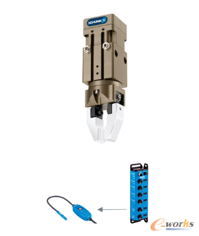

    现在的方案:SIG200 + MPS-G,三轴姿态数据,气缸位置通过IO-Link实时输出,IO-Link输出振动信息、温度信息、冲击信息。
图8
